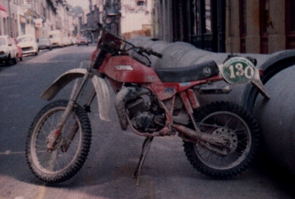

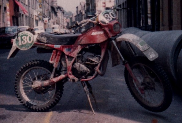

Détails sur l'implantation du moteur dans le cadre.
Sur le kawa l'axe du bras oscillant traverse le moteur. Sur le Fantic pas du tout. D'où le montage zarbi avec l'arrière du moteur nettement plus haut que l'avant.
Notez la position du pignon de sortie de boite nettement au dessus de l'axe du BO.
Ce montage nous avait obligé à monter un tendeur de chaine car la tension de chaine était inversée: La chaine se détendait au fur et à mesure que la suspension s'affaissait

Excellent !! je ne sais pas si c'est l'effet 'chemins boueux" mais on ne dirait pas une bitza il est choli dans ce cadre ce petit berlingot !

Chose promise chose due,
De retour d'Ardèche où j'ai récupéré quelques reliques photos :)
Voici le seul proto Fantic à moteur Kawasaki avec lequel j'ai couru en CDF en 1982
