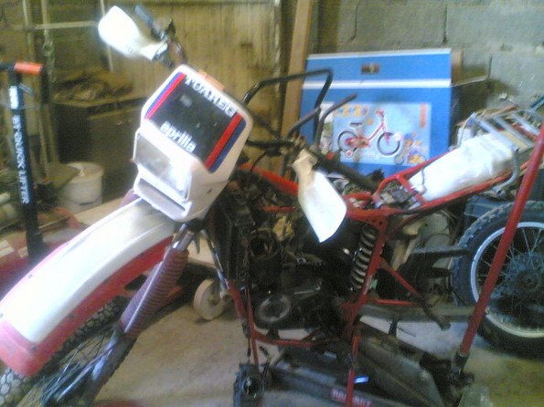

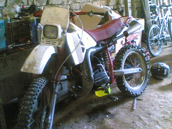

Bonjour TGM et GOLD RIDER et oui je vais ouvrir les entrailles de la tuareg et soigner le bobo pour quelle rugisse de plus belle je passerai des photos du travail avant pendant et apres néhésités pas a donner vos avis et suggestions merci pour votre contact.AH pour GOLD RIDER je suis pas très loin de LYON A+. C'est elle qui a malImage

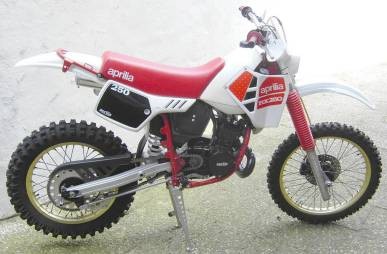

Je vous présente mon rx 250qui recherche les adhesif d'origine comme sur la 2em photosImageImage

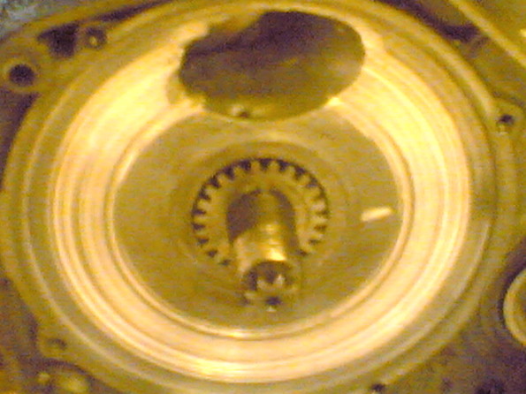

ben voila mon carter Image
TGM
Messages : 609
Message par TGM »

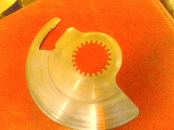

bonsoir vue la tête du disque comment est ton carter, tu a une photo
tgm/michel

apres une journée plaisir la douleur voila latete de mon disque et de la limaille partout Image
