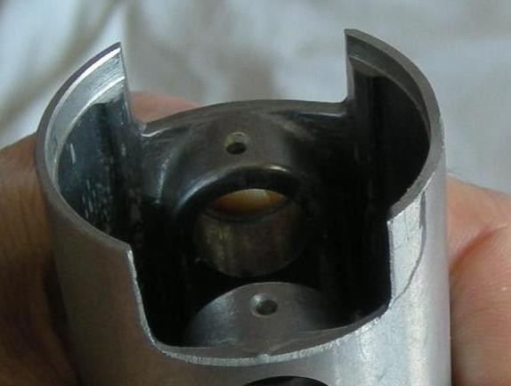

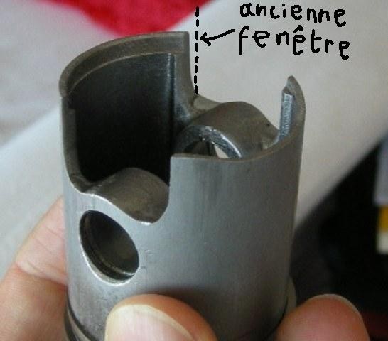

Mais tu crois vraiment qu'on peut enlever autant qu'on a besoin?

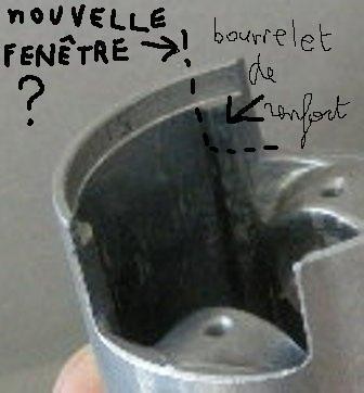

Pour ajuster à mon kit, je devrais enlever ça sur le piston, marqué au crayon :
Ca a pas l'air comme ça, mais vu de dessus, ça fait peur le peu de jupe qu'il reste!! :quoi:
Tu penses qu'ils servent à quelque chose ces bourrelets sur les bordures des fenêtres ou pas?...
Poussent des cris! "

quel que soit le moteur j'ai toujour "aligné" les fenètres des pistons aux transferts du cylindre
je ne sais pas pourquoi ce n'ai pas fait d'origine( résistance de la jupe, direction du flux etc) toujour est -il que je n'ai jamais serrai ni cassé dernièrement je l'ai fait sur deux kits polini dont un pour scooter peugeot qui a les clapets en face d'un des transferts non seulement j'ai ajusté le bas du cylindre à l'entré de l'admission mais j'ai aussi fait de même sur le piston à ce jour le moteur marche (trés) fort et aucune alerte

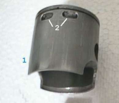

J'ai déjà abordé cette question dans le sujet sur le proto Minarelli de Goaremm :

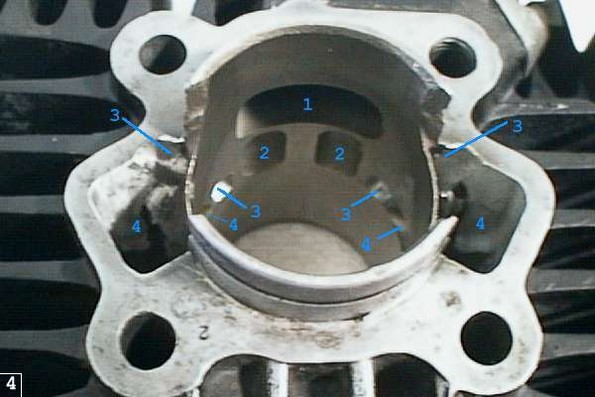

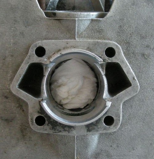

Moi aussi je disais j'ai un projet un peu comme ça (moins "furieux" quand-même je pense!) à partir d'un bon kit Franco-Morini qui a aussi la partie du fut de cylindre qui descend dans le carter très réduite d'un côté :

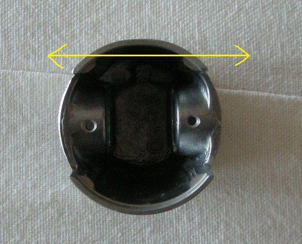

A ma connaissance il n'y a pas de piston à fenêtre aussi échancrée que ce qu'il faudrait, et le piston que j'ai (déjà large) donne ça :
Si je veux vraiment aligner les deux fenêtres, comme le "dogme" du gonflage 2 temps le veut, pour bien faire il faudrait que je lime la fenêtre existante au point de supprimer complètement son bourrelet de renfort :

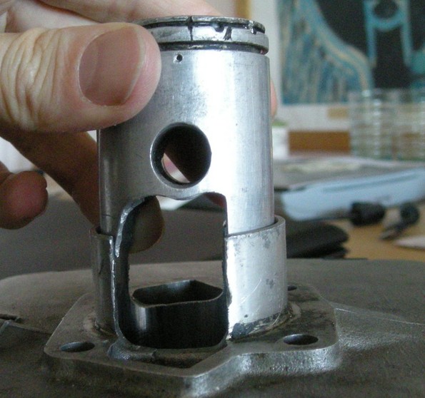

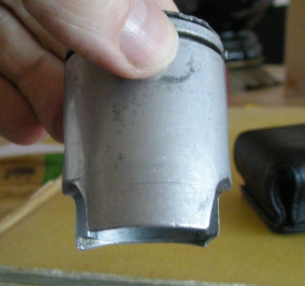

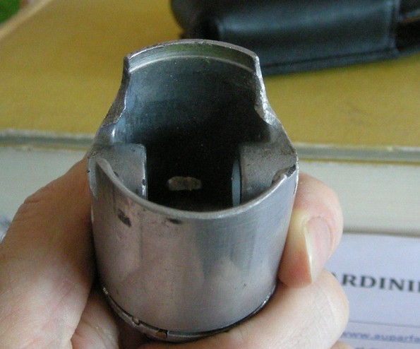

J'ai essayé vite fait sur un vieux piston en limant grossièrement. Pour avoir cet ajustement entre le piston et mon kit :
il faut limer jusqu'à ce qu'il ne reste plus qu'une assez faible portion de jupe :
Sous un autre angle c'est encore plus parlant (il ne reste plus grand-chose...) :
Il y a quelques années j'ai transformé un cylindre Franco-Morini 19 fonte en 22 (gros boulot avec la fonte!), et pour bien faire il aurait fallu que j'élargisse plus la fenêtre sur le piston, mais je n'ai pas osé aller plus loin que la moitié du bourrelet :
Du coup, pas de casse, mais la fenêtre du piston restait moins large que celle du cylindre.
