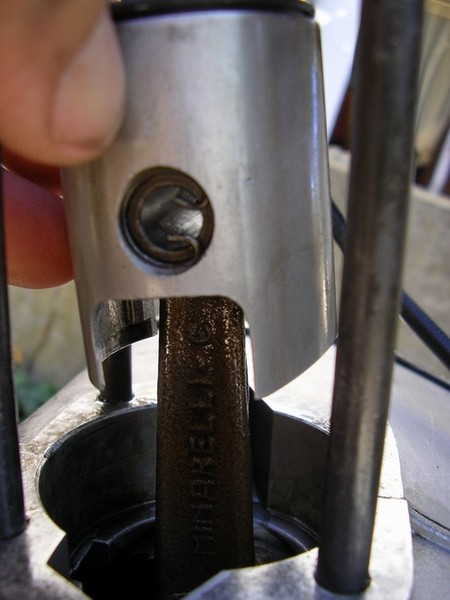

C'est monté sur un Caballero ce 2262? On ne voit pas le trou de 3ème transfert. Et s'il y a une saignée, ça veut donc dire que l'ergot tombe au milieu?...
En tout cas il semble identique à mon 2262 de "gran turismo", sauf que sur le mien l'ergot est toujours sur l'arrière mais décalé un peu sur le côté.

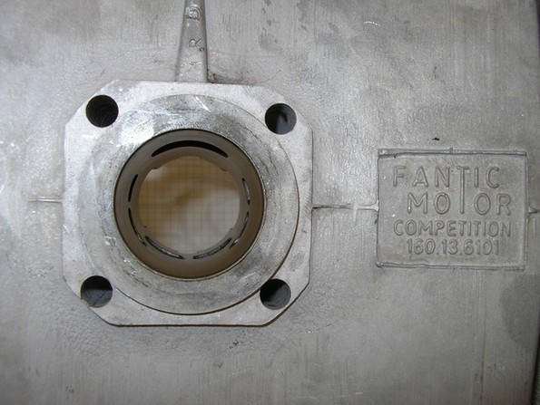

Non,je m'en souvient pas du tout,c'etait le premeir que j'ai eu,et je l'utilisait tel qu'il etait...le cylindre present en debut de Post,est un 50 Rc carbu de 20,de deuxieme generation,car les premiers RC n'avaient aucuns gravages de modeles...j'en ai un en stock neuf d'époque..c'est completemt introuvable,car souvent remplacé par cylindre de 2 eme génération (marquage Competition 160.6100)

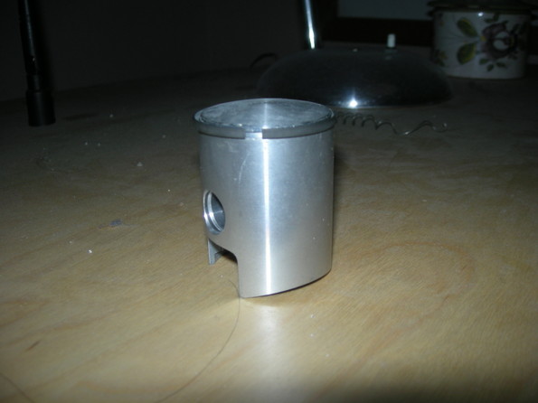

Voici toujours mon piston 2262/3654 de "Gran Turismo" (je crois que c'est de gran turismo...) :

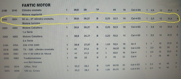

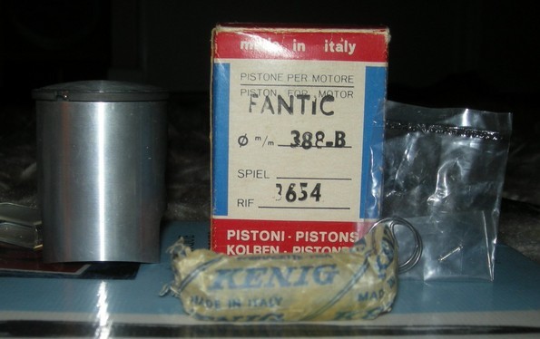

Ben, je ne suis pas spécialement connaisseur en Fantic. La preuve je me suis trompé en en "bataillant" un aux enchères sur ebay. Je croyais acheter un piston plat et de même hauteur qu'un Asso de Minarelli ou Franco-Morini, pour pouvoir l'adapter sur mon kit Simonini 38.8 en faisant un trou pour le T auxiliaire, mais je me suis trompé... Du coup je cherche à le revendre (je devrais y arriver, la pièce est rare je pense), ou mieux l'échanger contre un piston 1L 38.8 ou 39 pour Minarelli/Morini.
Le piston que j'ai a 2 références : 3654 sur boîte et 2262 gravé à l'intérieur piston (ASSO, comme sur les 4 modèles de Fantic de la liste, je pense). Il est un peu bombé, plus bas que les piston Minarelli, c'est à dire qu'il a la hauteur identique aux pistons Turismo et Caballero 1 et 2 du lien Scafuto.
De toute façon, on voit bien sur la liste scafuto que les 3 pistons ont la même réf gravée (pas boîte), ce qui veut dire que ça doit être les mêmes, aux trous de transfert près (aucun problème pour les percer), ce qui explique la différence de réf boîte (je suppose).
Je pense que seuls les "Regolarita" 2185 son testa piata (TP), les 3 autres sont bombato (B) d'après mon doc ci joint. C'est d'ailleurs le 2185 qu'il me faudrait à moi, pour le kit Simonini, il semble avoir la même hauteur que les piston Mina etc...
Marque ASSO, réf 2262 sur le piston, 3654 sur la boîte, diam 38,8 complet avec axe, segment L, circlips, dans sa boîte.
Voilà, j'espère avoir fait un peu avancer le Smilblick!
