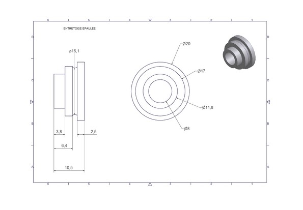

- Messages : 855
- Enregistré le : 01 mai 2009 22:12
il me semble maico !!! mais je dis peut etre une connerie
sur mes PE coté gauche en bas et en haut
bon le plan est précis , mais j avais fait une modif , j ai supprimé la gorge en arrondi et j ai mis des joints torique standard beaucoup moins cher que chez olhins !! du genre 0.50 € pièce
le canari
le canari
- Messages : 27377
Merci les gars! il faut que j'en refasse faire,il m'en manque....avec le plan c'est mieux!

tiens
le plan j en avais refais en inox
je l ai aussi en diametre 10
