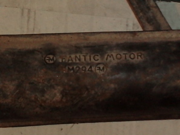

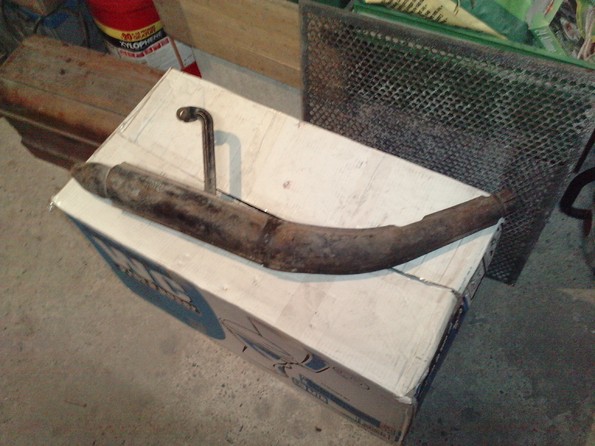

sa y ressemble bien , vu la grande patte de fixation sur l arriere! sigler fantic ! de plus il n y a eu un seul model avec ce pot ! au dire du cote italien se model n a pas un grand interret pour eux ! peut etre sortie trop tard ! les model grandes roues etant deja bien vendu a cette epoque ! moi j aime bien avec ce pot bas c est original ! ;)

voila une photo de mon pot:Image
Image .

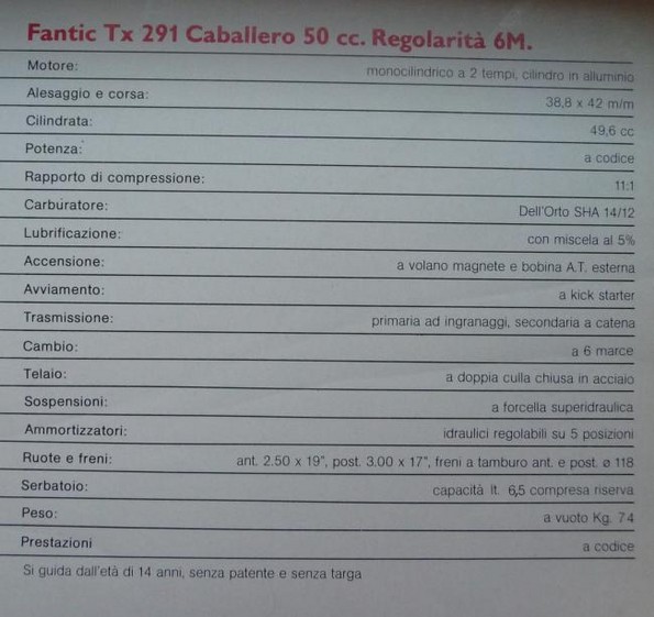

bon jai recupere la fiche du tx 291! :clin: Image

bonsoir,en fait je n'ai eu que la partie cycle donc pas de moteur d'origine et en attendant d'en trouver un je compte y monter un p6cs avec son coude.
sur l'échappement il est inscrit FM294 est-ce bien un pot pour ce modèle?

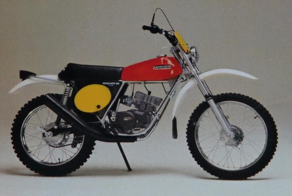

confirmation le tx 291 ! date de sortie 1977 , petite photo du regolarita 6m , d autre infos vont suivre je pense ! :clin: Image
