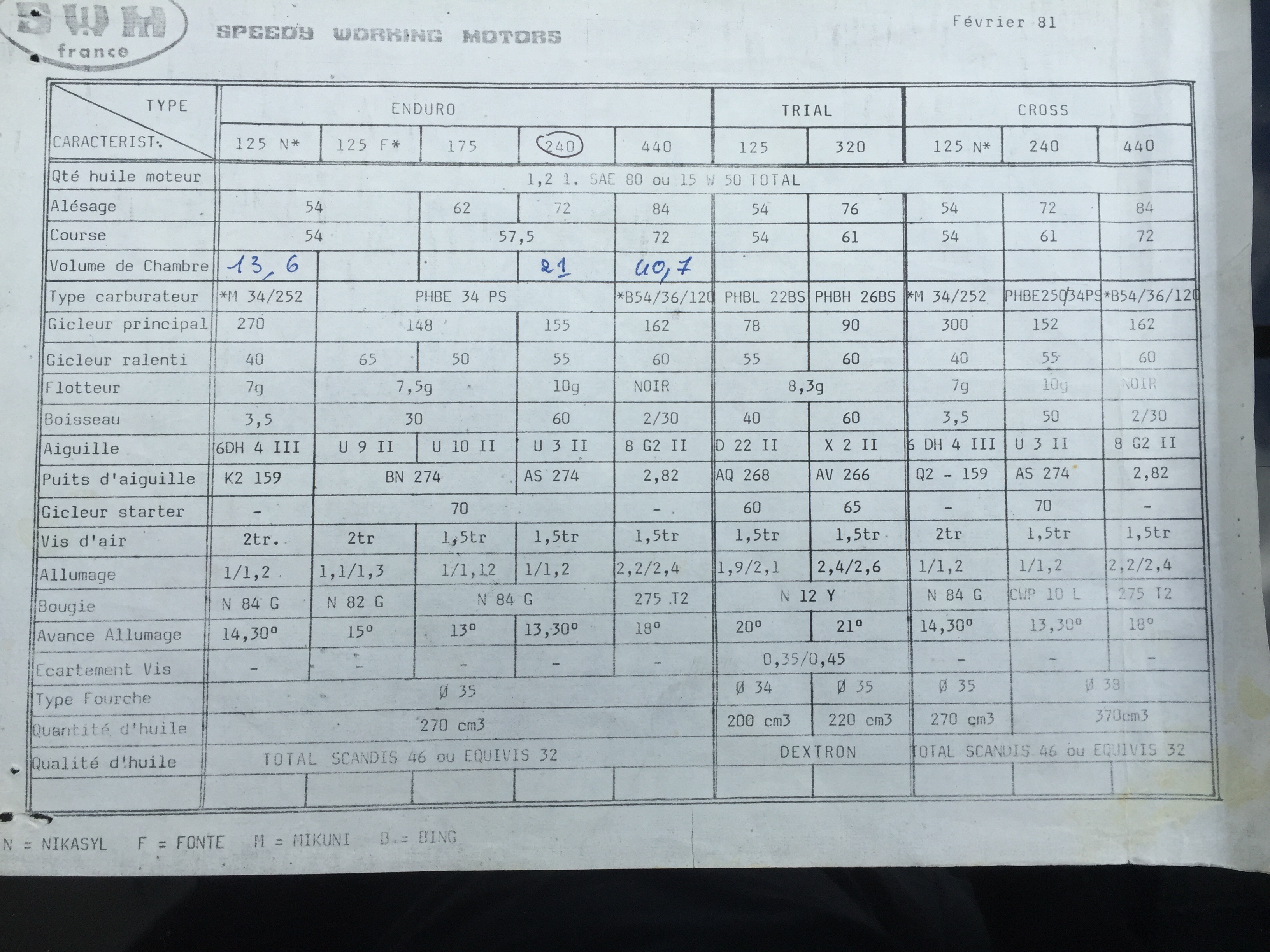

bonjour
voici les règlages de 81
a mon avis il reste inchangés en 82 vu la non évolution de ce moteur
ma swm fonctionne enfin

Re: ma swm fonctionne enfin
bonjour , je suis à la recherche du reglage carburateur dellorto origine, moteur 4 transferts , course longue , boite 5 tf3 de 1982
cordialement eric
cordialement eric
bonjour , je ne présente eric, je fais parti de moto verte marchoise qui organise la la bete de noth, aprés 4 ans d'éffort ma tf3 240 fonctionne enfin correctement , une simple erreur de piston course courte au lieu de course longue ,4 ans de galére à jouer avec les carburateurs ,gigleurs ,aiguilles ,puit aiguilles ,coupe boisseau ,avance allumage ,calage disque rotatif ;mais enfin le rotax fonctionne .A bientot dans les chemins cordialement eric
