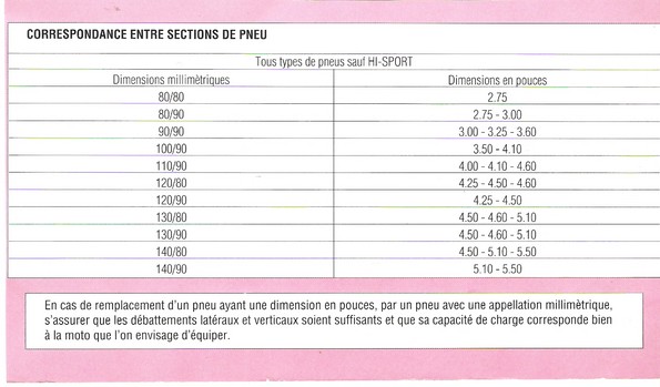

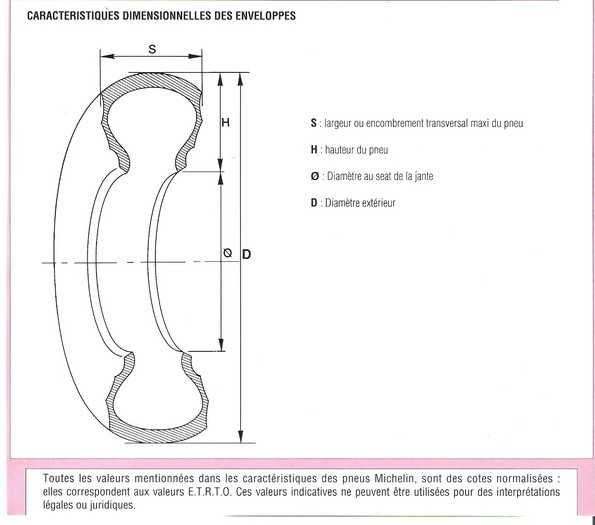

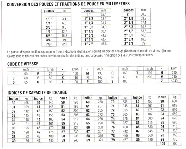

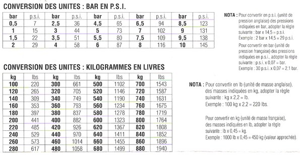

Voici quelques tableaux issu du catalogue d'un célèbre constructeur français de pneus , en espèrant que cela réponde a la plupart de vos interrogations qu'en a l'aspect technique de la chose . :clin:
