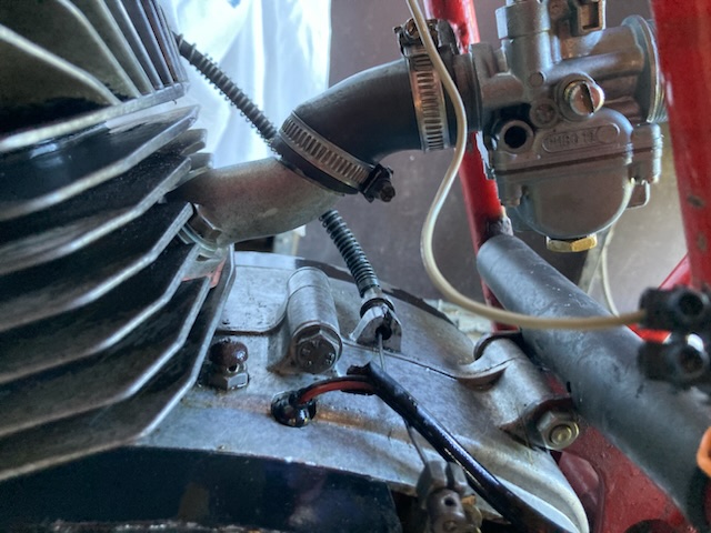

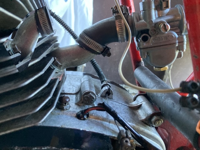

Voici les photos du problèmes :
- Fichiers joints
- IMG_7120.jpeg (116.42 Kio) Vu 3663 fois
- IMG_7119.jpeg (99.86 Kio) Vu 3663 fois

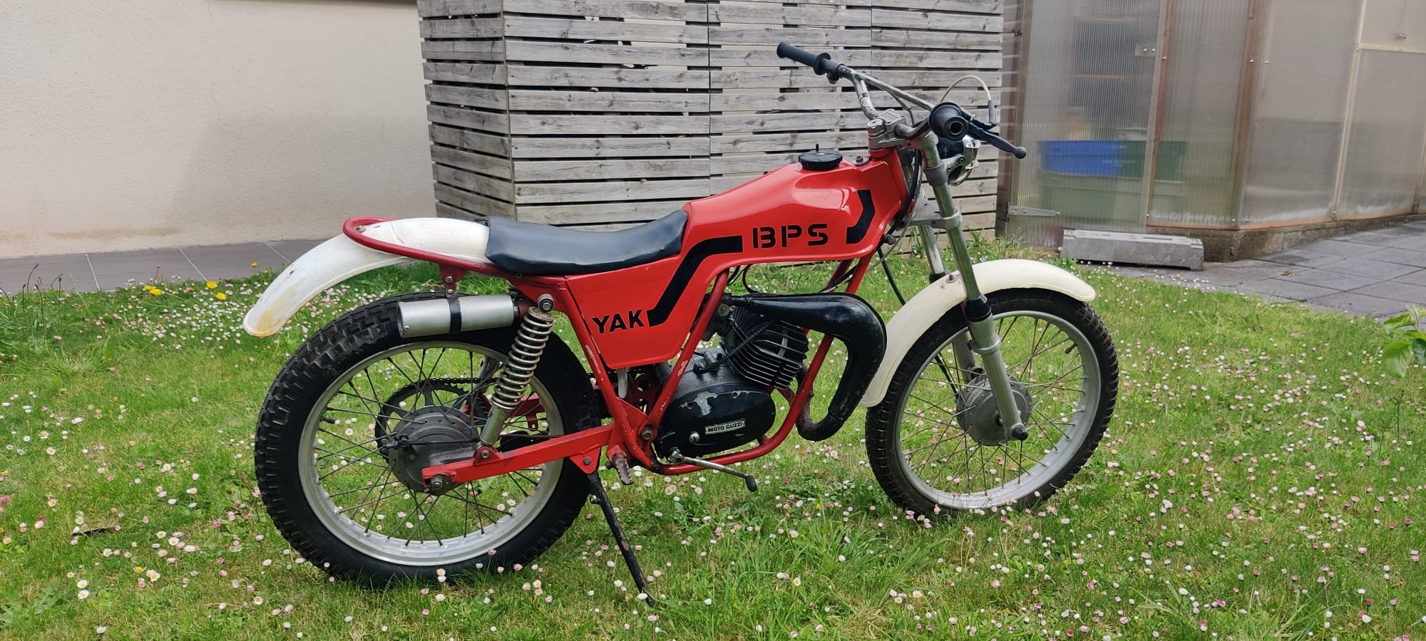

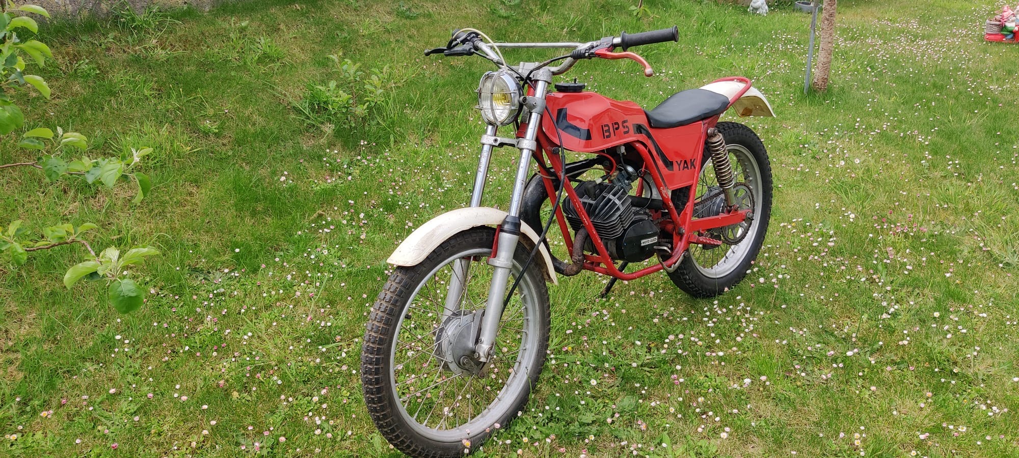

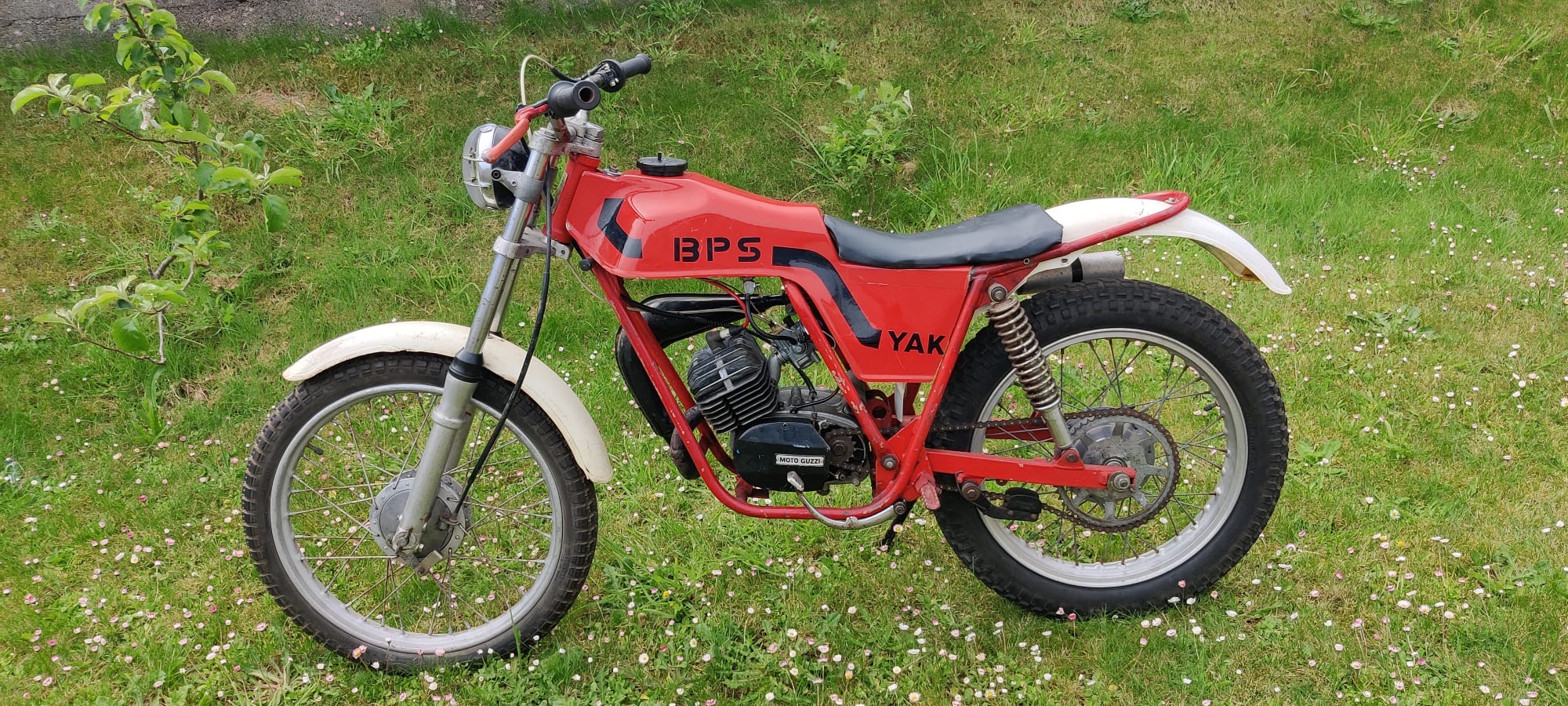

Bonjour, je me présente je m'appelle Alexandre, j'ai 18 ans, et je viens de commencer la restauration d'une BPS YAK de 1977.
Le problème de la moto, c'est que à mon avis elle est composé de plein de pièces qui ne sont pas d'origine. Je vais essayer de vous fournir un maximum de photos et d'information.
Le premier problème est que je n'arrive pas à retrouver une pipe d'admission compatible avec la culasse, car quand j'ai acheté la moto, la pipe d'admission qui était monté dessus, frotter contre les ailettes de la culasse, ce qui crée une énorme prise d'air au niveau du joint d'admission, elle ne s'enfoncé pas bien.
Le second problème est qu'actuellement la pipe montée dessus est en 19 mm, et que j'ai monté en montage souple ( pour corrigé l'angle de la pipe) un carburateur de 15 mm dellorto PHBG et qu'elle fonctionne uniquement en première vitesse. En passant la seconde vitesse, elle s'essouffle totalement. Je ne sais pas si il faut mettre le carburateur dellorto SHB 19.19 D qui m'a été vendu avec la moto, ou changer la transmission. Je suis actuellement en 52/15.

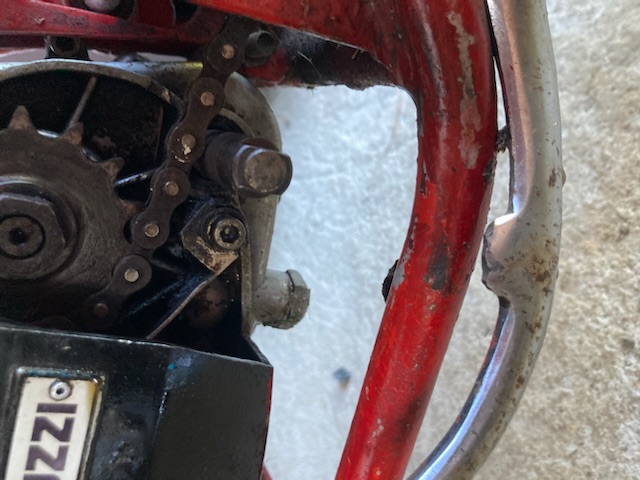

Le troisième problème est que la moto m'a été vendu sans kick. Et je n'arrive pas à trouver un kick compatible avec l'arbre qui sort du moteur. Car l'arbre possède deux méplats.
J' ai besoin de votre aide, afin d' essayer de retrouver une pipe d'admission correcte, ainsi que le kick d'origine pour ce moteur.
Il me reste une dernière question, après avoir regardé toutes les photos que j'ai pu trouver de BPS 50 YAK, je crois que le moteur moto Guzzi n'est pas d'origine. Il me semble avoir vu que le moteur d'origine est un moteur BPS, ou un moteur Minarelli .
Je remercie d'avance, toutes les personnes qui prendront le temps de me répondre.
Cordialement,
Alexandre
