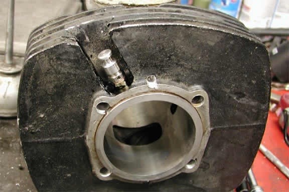

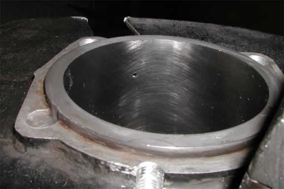

sur google tu peux taper pop up pour ces décompresseur automatique, il faut bien percé le cylindre en faisant attention de ne pas tomber sur la coupe de segment et grosso modo à mi-hauteur entre le haut de la lumière d'échappement et le haut de cylindre. Gégé tu confirmes?

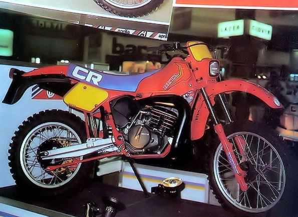

Salon de Milan 1983 Modele 1984
Messages : 27207
Moi non plus....pas mal!! 83, 84?
Messages : 8167
Détération pour une photo d'un modèle que je ne connaissais pas.... :hein: :D

ESSAYE un décompresseur automatique de tronçonneuse HVA ou STILL :) j'ai fais ça sur un 495 ktm et sur un 323 jcm DE TRIAL :cool: LE TOP :clin: Tu réduis la cylindrée par 2 :)
UN SUJET LA : http://www.leguidevert.com/_V6/viewtopic.php?id=88217
le décompresseur se pose a l’arrière du cylindre a mi course :clin: tu appuis dessus pour l'ouvrir et quand la machine démarre la pression le ferme :D
Sur la JCM obligé de la mettre plus haut car la fonderie ne le permettait pas
les bikers font ça sur les grosses HARLEY pour démarrer a la pédale :lol:
