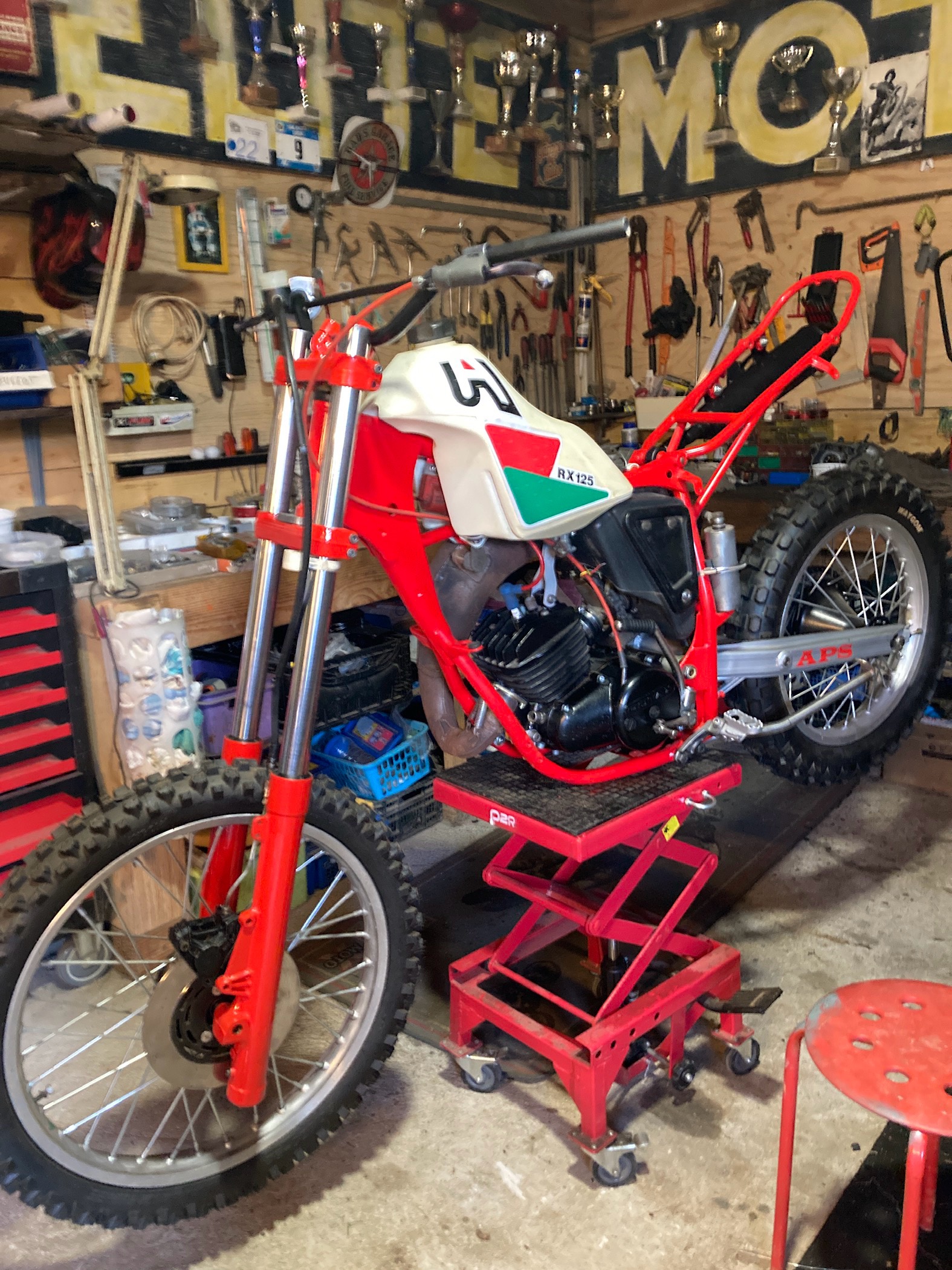

Quantitée huile fourche 125 Rx Aprilia 83
Bonjour, je termine ma restauration 125 Rx 83 et je connais pas la quantitée huile de fourche?
Si l un entre vous la connaît ? Merci d avance
Pierre Yves de lannion
- Fichiers joints
- Bientôt prête
- IMG_6309.jpeg (933.06 Kio) Vu 2232 fois
