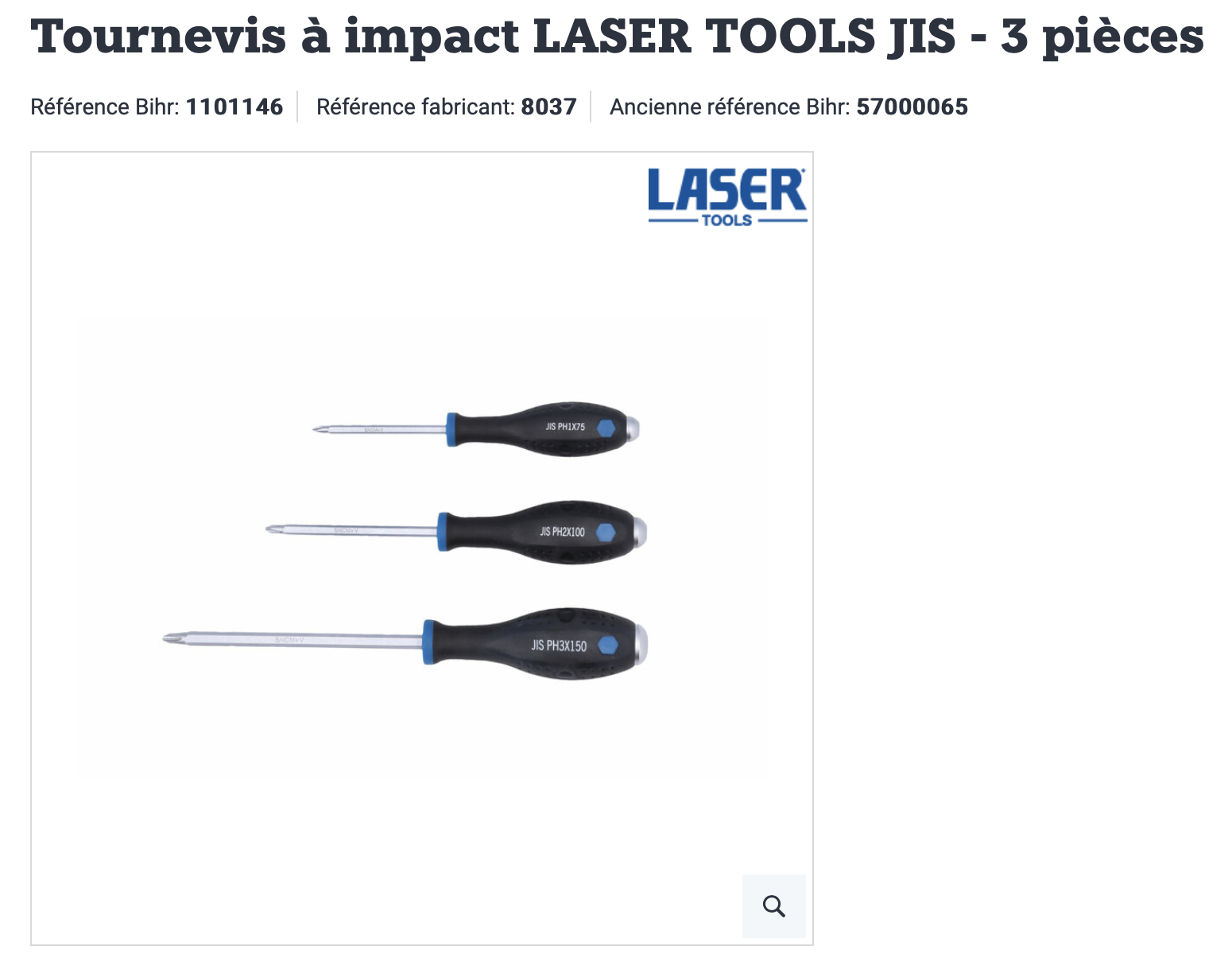

Très bonne remarque Jacques !!! A bons outils, bons ouvriers. De mon coté je recommande ceux ci :
et ensuite, quand on a réussi à les démonter, on peux toujours remplacer ces m***** cruciformes par des 6 pans creux
autour de 30€ les 3, mais quand on s'épargne des galères, ça n'a pas de prix
