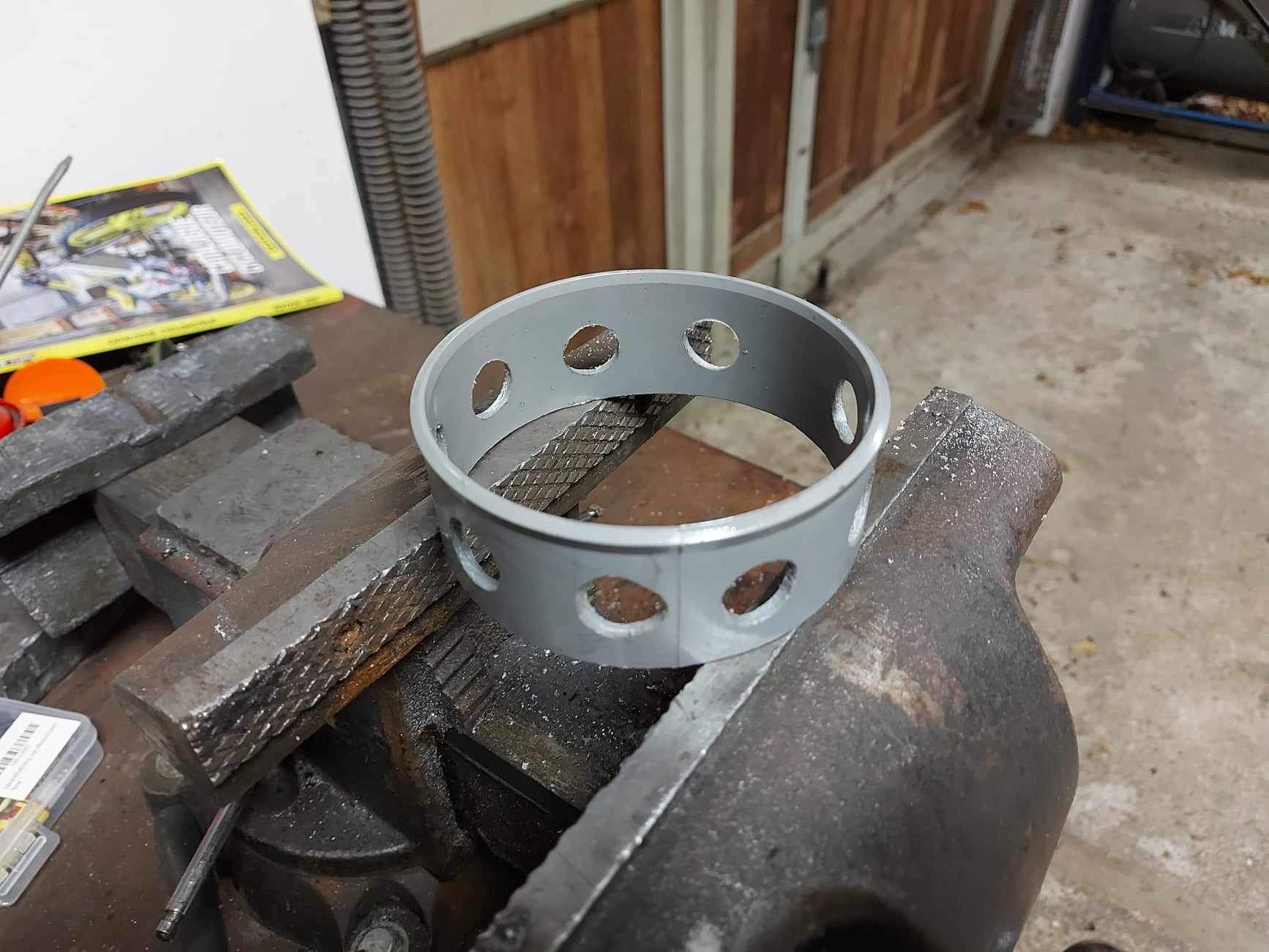

bien vu le coup du raccord PVC :!:
par contre, j'aurai été plus généreux sur le diamètre des trous

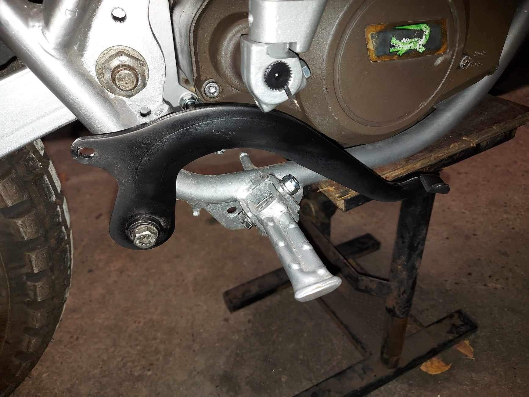

La pédale a l'air d'aller bien. De toutes façons avec les Grimeca 118mm ça freine pas terrible...

N’ayant pas la pédale de frein, j’ai regardé ce que j’avais sur les étagères.
J’ai trouvé une pédale de HVA CR 1982.
La voilà montée, reste à voir à l’usage car je pense que le bras de levier est peut-être trop faible.
Ça freine bien sur le support mais en bas d’une grosse descente ???

C’est pas con le coup du PVC 😊

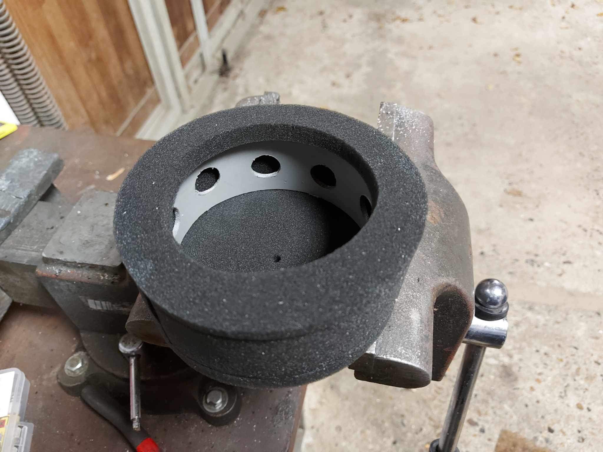

Bricolage du jour, un raccord PVC pour faire une cage de filtre à air.

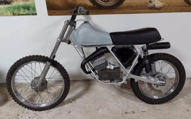

Voilà où j’en suis…
On avance par petits bouts, chaque nouvelle vis est un challenge :D
Les plastiques vont bientôt arriver, reproduction polyester
J’attends également la pièce de raccordement carburateur/manchon, montage Mac Gyver…
Je me suis trouvé une mousse de filtre à air de 50 Fantic des années 2000, il va falloir que je trouve un système pour la cage et la fixation à la boîte à air, encore du Mac Gyver en perspective.
Je dois aussi monter tous les accessoires de chaîne, patin (que je n’ai pas) et tendeur.
Par contre, une fois sur roue, je la trouve super grande comparée à mes Fantic.
Hauteur de selle mesurée à 90 cm contre 85 cm pour mon TX190 de 1977.
C’est bon, c’est une hauteur que je vais réussir à gérer :D :D :D
La suite au prochain épisode.
Christophe

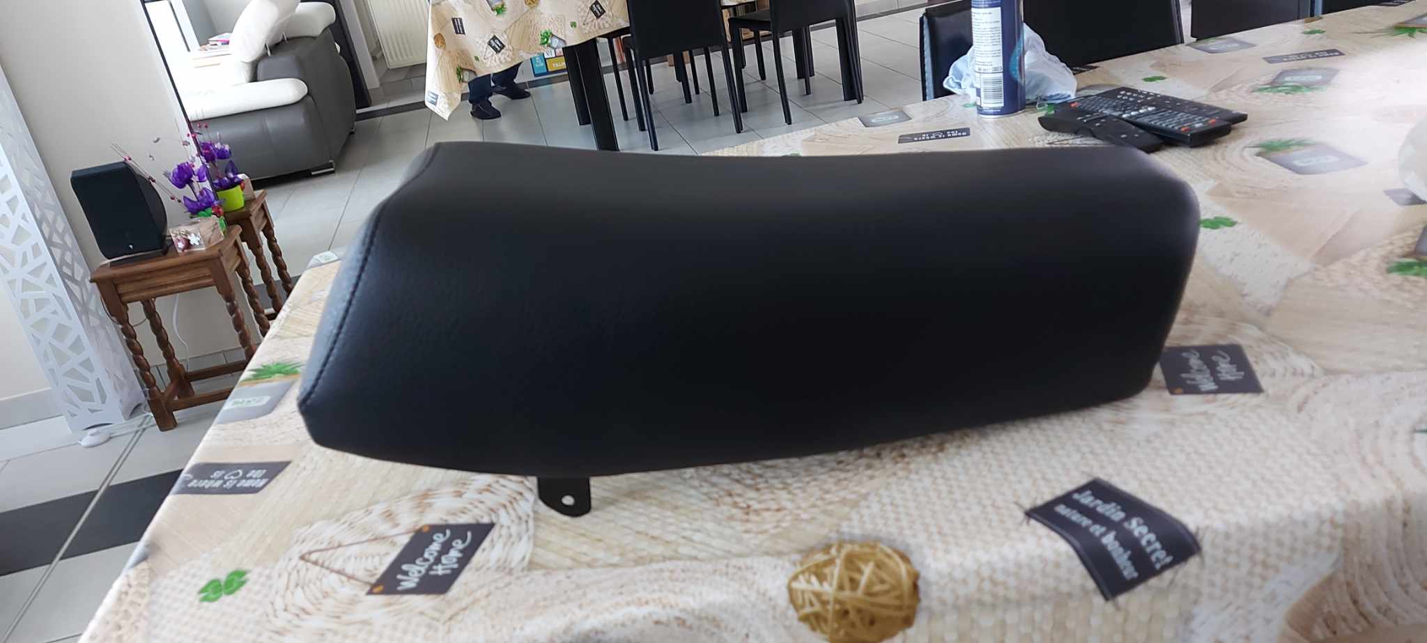

Ça avance tranquillement,
Hier soir, j'ai récupéré la selle terminée.
Je suis parti d'une base de X28 bi places que j'ai recoupé pour avoir le look enduro de la X21 dernière version.
D'autres photos ce week-end car elle est déjà sur ses roues.
Christophe
