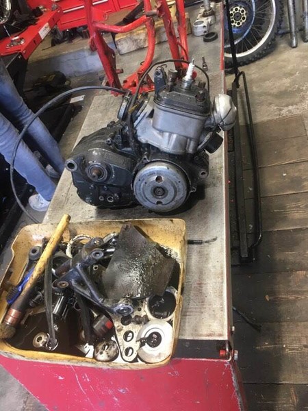

molinari a écrit :Bonjour
En effet, j'ai deux moteurs. Celui que j'ai posté ce midi est le second. Le moteur qui était en place sur le 125 RX est celui ci.
[img_citation]http://www.srcf.fr/forum/img_forum/2023 ... 125-rx.jpg[/img_citation]
le vilo du premier (etx avec demarreur) monte sur le deuxième (rx), les masses sont de même taille idem pour la bielle le haut moteur est le même à l'exception du traitement.
mais le modèle 85 a une entretoise coté embrayage au niveau de la soi du vilo si ma mémoire est bonne... à verifier au demontage.

Bonjour

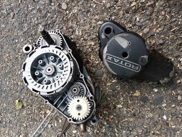

Message par ESPADA »
molinari a écrit :[img_citation]http://www.srcf.fr/forum/img_forum/2023 ... x-1985.jpg[/img_citation]
Bonjour, si c'est votre moteur c'est pas un 125RX ...
Mais une version 127 trail avec petit carbu et cylindre fonte .
D'ailleurs votre rotor avec une roue dentée trahie un allumage avec un démarreur ...
https://www.srcf.fr/forum/article.php?t ... d_art=1165
Modifié en dernier par ESPADA le 04 oct. 2023 14:14, modifié 1 fois.
