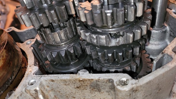

regarde chez mastercross ,ils ont quelques morceaux.

Je vais tenter de trouver des pignons du même modèle, je pense...

Messages : 3784
surtout demander le Ø de l arbre primaire coté cage a aiguille , il y a eu du Ø 15 et du Ø16

y'a un pote de Big Ben qui peut en refabriquer ..
La boîte des trails se monte mais les rapports ne sont plus les mêmes..

Bonjour , rarement vu des pignons bouffés comme cela.
ça va être dûr a trouver...courage.

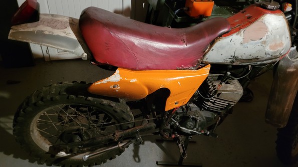

Afin que ce soit un peu plus parlant voici une photo de la boîte et une autre de la moto.

Bonjour à tous,
me voilà de retour avec un nouveau projet. Après avoir restauré entièrement une première 125 RX,il y a quelques anneés, et qui roule depuis, j'avais acheté une autre RX pour "pièces". Les années passant inexorablement, je me suis dit pourquoi ne pas essayer de lui redonner vie plutôt que de la laisser rouiller dans la grange.
J'ai donc entrepris un démontage complet afin d'identifier les différents éléments à changer ou à refaire. La partie cycle représente beaucoup de travail mais pourra être sauvée. En revanche côté moteur c'est plus compliqué. Le cylindre a besoin d'un nouveau nykasil, la culasse est fendue, je vais donc essayer de la faire souder mais le pire c'est la boîte à vitesses. J'avais remarqué que la troisième vitesse n'engrenait pas. Et en effet les 2 pignons de 3eme sont morts.
Est-ce que quelqu'un aurait cela en stock et serait prêt à me les vendre? Ou bien est-ce que quelqu'un aurait une idée de réparation possible?
