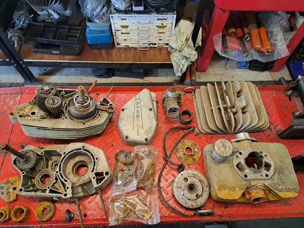

Ce sont des moteurs qui demandent beaucoup de rigueur et précisions dans le réglage des jeux. Pas mal de métrologie à faire et quelques astuces à connaître. Comme il y a beaucoup de pièces en fonction pour la sélection, il faut remplacer toutes les petites pièces qui sont usées. Sinon c'est un super moteur.

Non, rien de très compliqué sur ce 6V, juste procéder avec soin et méthode (c'est pas comme les moteurs japonais où on empile tout sans se poser de question), le seul point délicat c'est le réglage de la sélection des vitesses.

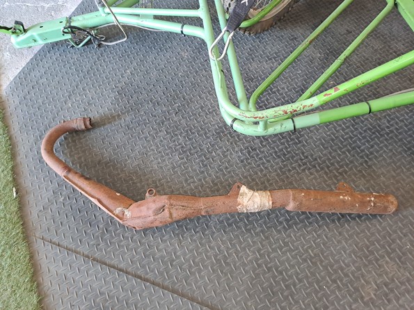

gros chantier avec cette corrosion autant pour la partie-cycle que le moteur, la cagnote va fondre comme neige au soleil et il va y en avoir des heures. je ne doute pas de tes capacités et perseverence pour mener à bien cette restauration. Bon courage Gégé.

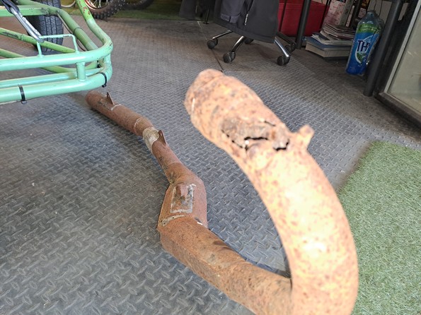

Voilà quelques photos qui illustrent bien l'état de la machine. Sur ce genre de résurrection, il faut être humble et surtout très patient. D'abord prendre un maximum de renseignements sur le modèle. En suite vient le temps du demontage et de la liste des pieces à trouver où à refaire. La tirelire commence à sonner creux...Sur ce genre de moto, il n'y a pas trop de difficultés. Le moteur Sachs ayant été monté sur beaucoup de marques, les pièces sont assez faciles à trouver. Le plus dur reste pour les pièces spécifiques. L'échappement, est particulier à ce modèle ( appellé pot Bazouka) est vraiment très abîmé. Il va falloir le refaire complètement. La fourche Marzocchi en 34 n'est pas courante non plus mais j'ai déjà trouvé ça chez un ami. Pour le reste, il faut retrousser les manches et avec beaucoup d'huile de coude ça devrait le faire.
