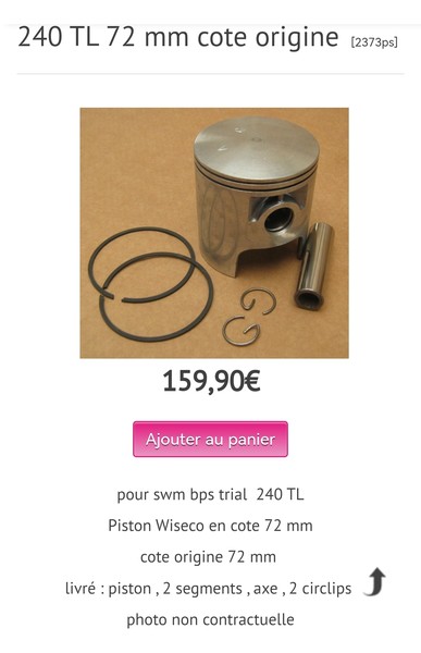

Mais voilà, après un problème de jeu de bielle résolu par l'achat d'un vilo d'occase complet. Contrôle chez un ajusteur, verdict: cylindre ovalisé et nécessité de réalesage et piston côte 70,75 mm introuvable autant que l'origine à 70,5 mm.
J'ai vu avec l'ajusteur possibilité de réalesage en 72 mm et j'ai trouvé
http://www.srcf.fr/forum/img_forum/2023 ... 110408.jpg
Hauteur d'axe 29 mm du centre de l'axe du piston à la partie supérieure de la jupe.
Pensez-vous que cela puisse être compatible?
Longueur de ma bielle 120 mm
