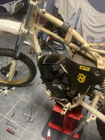

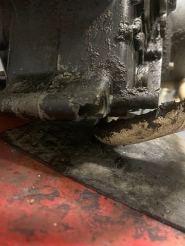

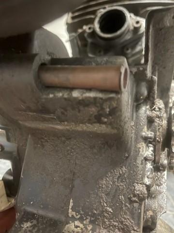

Bon, pour les carters au vue des photos c'est changement par une jeu équivalent ( j'aimerai savoir
si vous avez pu négocier quelque chose ...) j'ai eu exactement les mêmes déboires sur plusieurs HVA ... Pour le cadre, il est léger, mais de bonne qualité.
N'essayer pas de démonter le té inférieur, je n'y suis jamais arrivé...

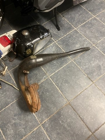

Le pot des 390 est très rare, pour le reste c'est la routine et commun à toute la gamme.
On trouve régulièrement de l'occasion, mais toutes les pièces sont encore disponibles en neuf.
Attention toutefois de ne pas se précipiter sur les pièces et bien vérifier les N° de séries car il y a des différences entre les millésimes.
Bonne rénovation.

Ah oui, le pot, j’avais oublié ! Mais je vais la sauver

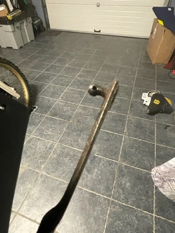

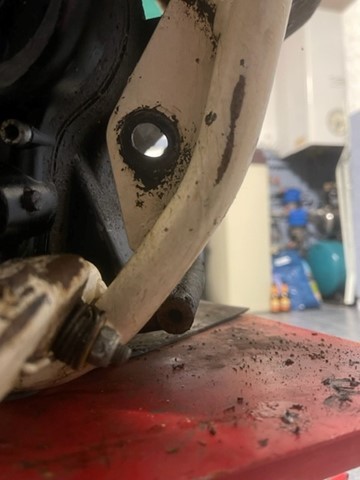

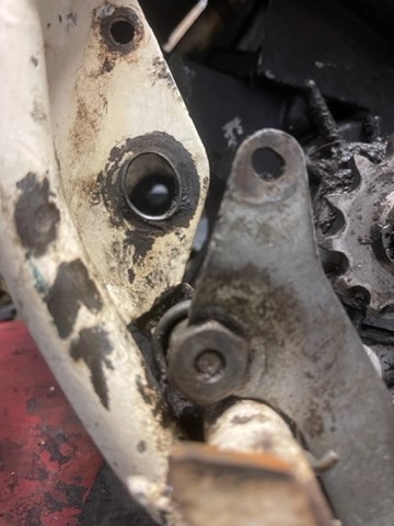

Le bras n’est plus du tout dans l’axe . Pour les carters ça vas se solutionner sous peu je pense .
One Life!

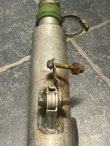

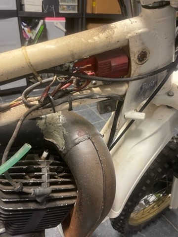

C’est quand même une sacrée épave comme la majorité des 390 non restaurées.
Personne n’a encore parlé du pot de 430 à la place du fameux pot des 390.
Je n’ose même plus regarder ce type d’annonce car c’est délicat.
De mon côté, je laisse les jantes fendues car une fois que la soudure de jonction à lâché, ça ne bouge plus même en cross.

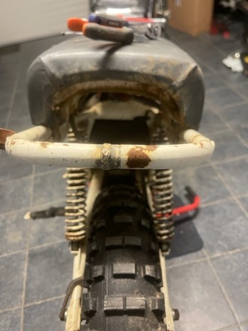

bonjour effectivement il y a du boulot là il n’y a pas de doute il faut des carters pour bien faire il faudrait que quelqu’un te fasse un gabarit en carton assez précis pour repérer les trous de fixation du moteur et confectionner des doubleurs recharger les trous ovales et réaliser la boucle arrière semble tordu ou c’est le faite que le bras n’est plus dans l’axe avec les trous ovalises

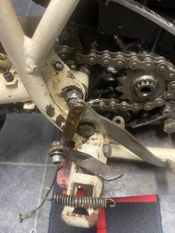

Bonjour à vous tous les amis, c'est samedi et comme prévu démontage de la bête avec un seul bras vaillant, pas évident, mais je vous souhaite la bienvenue au musée des horreurs! C'est incroyable! j'ai mal à mon âme

Visiblement tu as la dernière version avec l' axe sortie de BV grosses cannelures et les freins qui vont biens. Effectivement les jantes Nordisk d'époque sont souvent fissurées. Tu peux les faire ressouder après avoir bien contrôler le voile, le saut, les pets sur la jante; il faut les faire de-anodiser avant soudure et la bonne teinte c'est champagne car or c'est trop foncé. Sinon mettre des jantes neuves Morad/Akron ou excel. pour l'ovalisation du cadre tu peux souder de grosses rondelles épaisses pour sauver ton cadre.
Comme l'a dit Espada pour la roue ar passe en 18 car en 17 c'est la misère pour les choix de pneus. Effectivement un pote qui avait restaurer sa 390 a eu des soucis avec le soie de vilo coté allumage: 3 ruptures de clavettes. Pour le poc sur le réservoir, il y a des carrossiers qui redressent sans démonter avec des mini patchs colés, mais le mieux c'est de le faire sur la moto car c'est difficile de tenir le réservoir et de tirer avec un marteau à inertie.

Attention pour les carters moteur Hva les premiers modèles et derniers l’entraxe des goujons différents !!!
