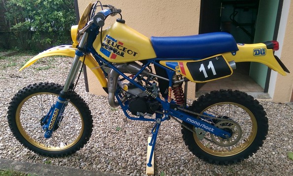

J'ai sorti la TXP aujourd'hui, plus de quatre ans après la dernière balade...
Je l'avais quand même régulièrement démarrée mais la dernière fois c'était il y a un an...
J'ai simplement rincé le carbu en faisant couler de l'essence via la vis de purge de la cuve et mis qq coups de kick en pensant bien qu'un démontage en règle du carbu m'attendait...
Que nenni !! Elle a craqué au deuxième coup de kick, j'ai même pas changé la bougie !! Ah les carbu japonais
Et après un simple entretien (graisse, pression amorto, pneu etc) je suis allé faire une bonne balade ! la pépète a fonctionné nickel !!!

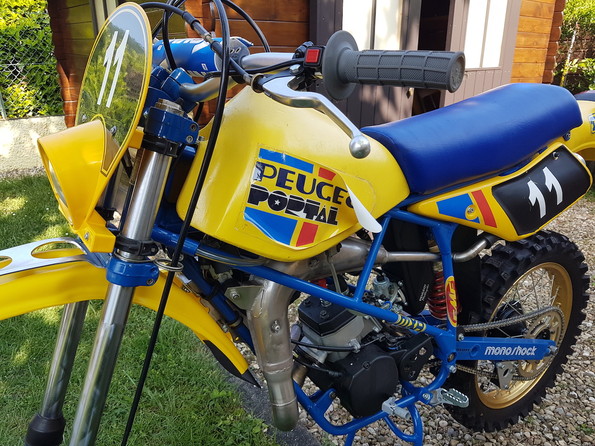

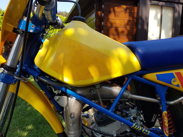

Mais d'abord un peu de cosmétique, les stickers de réservoirs se font la malle à force de chaux/froid, d'essence qui passe à travers le réservoir et fait cloquer la peinture sous les stickers :
Je décape donc la peinture aux emplacements des stickers, puis ponçage léger et dégraissage :

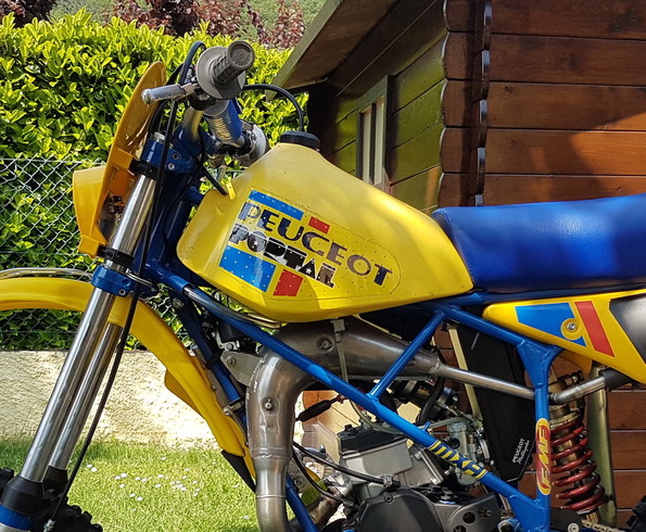

Puis pose des nouveaux stickers (by plan plan, ceux là sont perforés et moins épais que les premiers). Chauffe des stickers au décapeur (50°c) puis pose avec l'aide du décapeur, toujours aussi difficile à poser sur ce réservoir !!
Et hop :
Elle est prête, je vais faire un tour avec cet aprem !!! :clin:

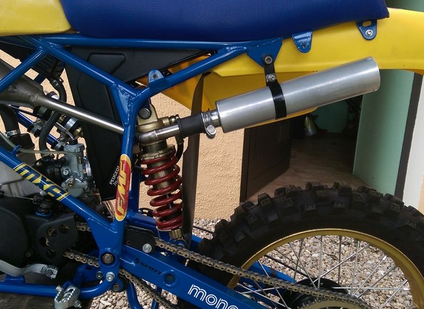

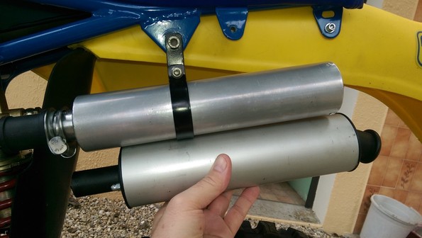

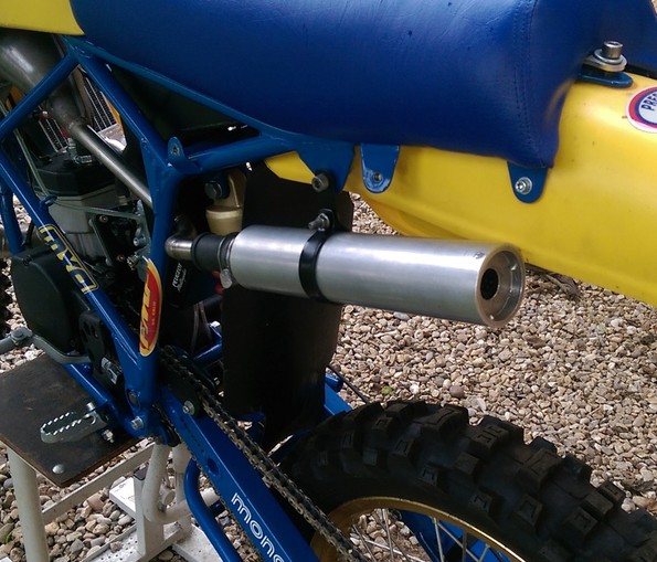

Pour essayer de réduire le volume sonore, digne de Motorhead, de ma TXP, j'ai monté un autre silencieux, un en alu de 125 Beta d'époque d'après le vendeur :
Nettement plus long mais plus petit diamètre :
Par contre, le diamètre de mitraillette passe de 25 mm (et même 28 en sortie) à 22 mm pour 20 mm pour le tube de fuite, comme TXP51 l'a conseillé plus haut :clin:
Je n'ai fait qu'un petit tour de quartier et il me semble bien que le niveau sonore est plus bas, à valider en sortie dans les chemins...
