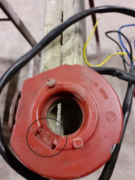

À la vue de la photo, il n'y avait pas de diode à cet endroit.
Il devrait rester les fils de connexion, ce qui n'est pas le cas.

Bonsoir
je te remercie de ta réponse,
j’hésitais a l'acheter, car sur le mien la résine est fendu,
mais il y a de l’allumage.
L'annonce est sur Bon-coin : https://www.leboncoin.fr/equipement_moto/1909074113.htm
donc je vais le laisser au vendeur...
Cordialement

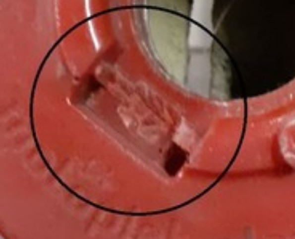

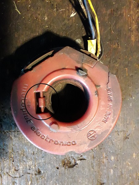

bonjour, oui c'est un ancien motoplat 75 76 avec la diode dans ce bout de plastique , dans ce cas la elle est absente donc allumage HS

Voici la photo de mon stator

Bonjour Birdy,
J'ai vu un allumage Motoplat pour husky gros rotor des années 78/79 mais il semble manquer une petite partie en plastique juste devant la représentation d'une diode.
Sur ma moto, cette partie est présente, mais la résine de ma bobine est fendue.
La bobine en vente pourrait-elle convenir a ma moto.
Je te joints une photo de la bobine en vente, la partie manquante est dans le rond noir.
merci de tes éclaircissements.

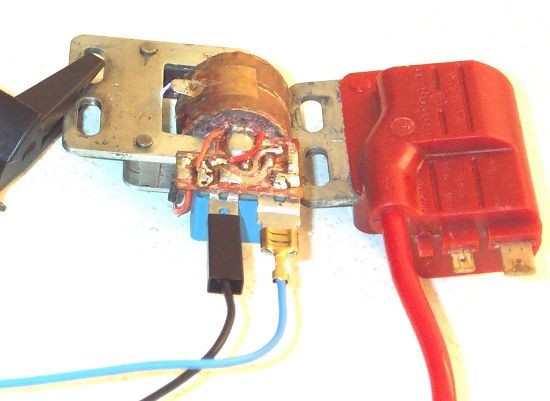

Uk-motoplat.com change les fils de bobine. Et répare les stators. Bon boulot, la preuve, après, ça fonctionne très bien. Le plastique rouge est découpé et rebouche avec une sorte de résine.
Messages : 4047
Je l'ai fais sur une bobine ND, câble fondu sur la culasse.
Si je retrouve une photo, je la posterais, même si ça doit faire pousser des cris d'orfraie aux yakametre une bobine neuve et aux fetebinchié pour rien. :hehe:

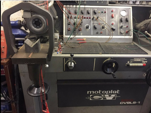

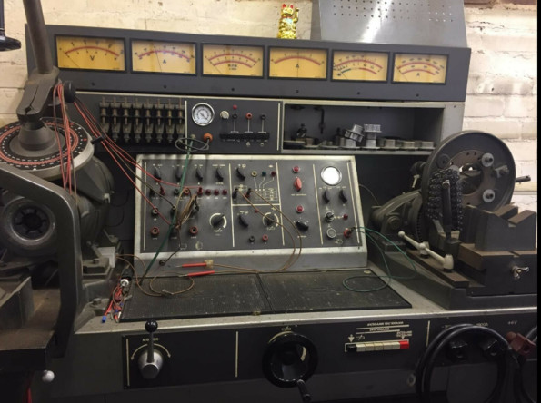

voici une photo de l appareil 2 modèle cv9 et cv 21 que l on utilisait pour tester tout le matériel Motoplat , bobines, rotor , stator, alternateur ,démarreur , cdi externe ,interne , régulateur ,bougies
il permettait de tester soit en pièce par pièce ,soit en complet et soit en statique , soit en marche et jusque 6 bobines (pour un 6cylindres style Benelli )
du très beau matos a l'époque pour tout les types de véhicules (moto ,voiture ,bateau, avion équiper de Motoplat
on y voit les, 2 partie s tournante une pour les alternateur ,l autre avec les v pour y placer un "vilebrequin " ( c'est un axe muni de bagues avec le cône prévu pour recevoir des volants de différent diamètres )
il fonctionnait aussi très bien pour les Bosch
celui-ci est en vente 1200 euros sur eBay , ….. camion et grue pour le transporte c'est lourd
