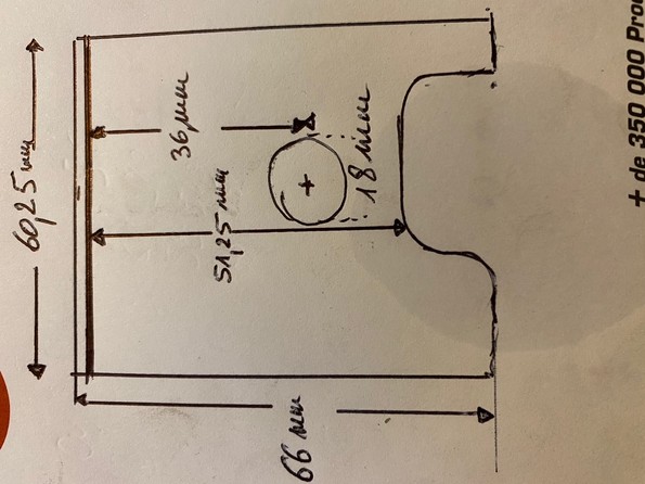

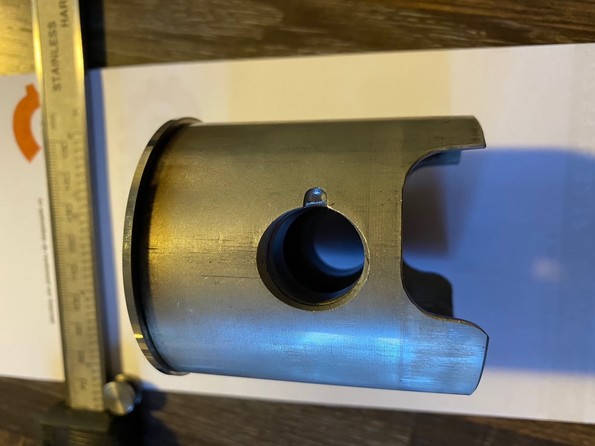

Eric Lafont a écrit :bon mauvaise nouvelle, le piston qui devait arriver cette semaine d'Italie n'arrivera pas, il n'y en a plus de dispo...
rien chez Oldierener ni sachspart.se... Si quelqu'un a une idée, ou connait quelqu'un sucpetible d'avoir ça, je suis preneur... :(
[img_citation]http://www.srcf.fr/forum/img_forum/2021 ... G-3422.jpg[/img_citation]
[img_citation]http://www.srcf.fr/forum/img_forum/2021 ... G-3423.jpg[/img_citation]
t es allé voir chez ktm de ces années la si rien ne correspondait
ma 250 tourne bien avec un piston kt il etait plus gros mais la chemise etait suffisamment épaisse

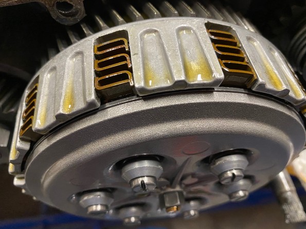

Eric Lafont a écrit :[img_citation]http://www.srcf.fr/forum/img_forum/2021 ... G-3382.jpg[/img_citation]
Oui, c'est très intéressant ce type de disques. La cloche ne semble pas du tout marquée, contrairement à la plupart des autres motos.
Mais au niveau de la noix, ce sont les disques lisses qui "accrochent". Quelle forme ont-ils ?

oui, l'embrayage est en bon état, l'épaisseur des disques et la hauteur de ressorts est parfaitement dans la tolérance, et même proche de la côte du neuf. La noix n'est quasiment pas marquée (avantage avec ce profil de disques).
Je vais mesurer le piston ce soir avec l'outil qui va bien, ainsi que le cylindre. La côte du piston est a priori l'avant-dernière... Si changement il faut, la difficulté va conster à trouver un piston ! :quoi:
