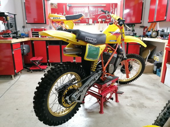

Le mien est en 320mm

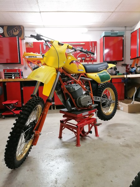

Il fait quelle longueur l amortisseur De Carbon ?

Merci les gars mais l'habit ne fait pas le moine :clin:
Néanmoins c'est vrai que j'ai du plaisir à bricoler dans un endroit agréable :D
Messages : 27318
Très beau boulot, bravo.Il y en a une deuxième derrière, un sujet, un sujet!
l'atelier est top , on va venir habiter chez toi!! :lol:

Superbe machine et superbe atelier !!!!!

Bonsoir Titone :)
Magnifique ta portal ... mais dis moi ce que tu peux bien mesurer avec un pied à coulisse pareil
!!! :hein: :hein: ?? :clin:

Bonjour Thierry, oui la moto est terminée, j'ai quand même quelques mises au point à faire. Mon amortisseur De Carbon ne va pas, je l' ai mal remonté, j'ai de l'air dans l'huile. Du coup j'ai monté un Sachs 305mm mais il est un poil court.
Niveau moteur elle pète plutôt bien ;)
Messages : 27318
Salut Titone, aursis tu des photos de ta moto finie? :clin:
