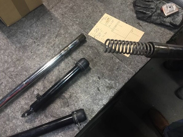

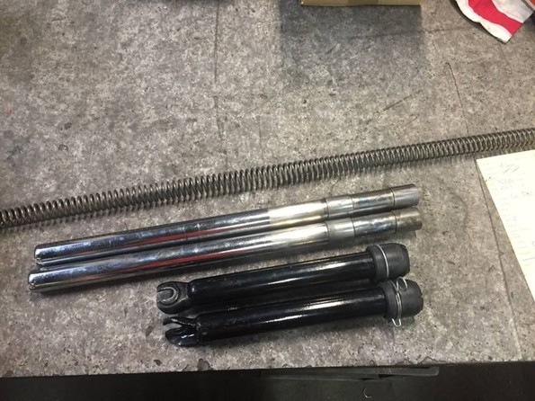

essaye de le dévisser avec une pince a becs longs :clin:blackandwhite a écrit :Merci pour vos retours,
j ai vidangé la boite de transmission (bien épaisse et marron!), repris la câblerie (jeu des freins) , réparer la poignée de gaz qui tournée sur le guidon, nettoyer le carbu bizarrement propre, changer la durite d'essence, bien nettoyer le réservoir, décoincé le robinet d'essence... mis un peu d'essence et vrooooouuuuummmmm !
puis je lui passer un petit coup de lavage général 30ans à la poussière !!
j'ai encore un petit pb non résolu , j ai un des ressorts qui tient le plongeur dans le fourreau qui est resté coincé en bas... comment le sortir?
celui que je prle est au fond de l'autre fourreau noir
[img_citation]http://www.srcf.fr/forum/img_forum/2019 ... G-3374.JPG[/img_citation]

salut .
le moteur est un S5 monté sur de nombreuses marques de motos pour enfants . les pieces se trouve assez facilement .
quelques infos ici: http://www.myronsmopeds.com/category/pa ... ni-engine/
pour la fourche il suffit d'enlever la roue et de visser le fourreau sur le tube ; c'est les spires du ressort qui servent de vis :clin:
