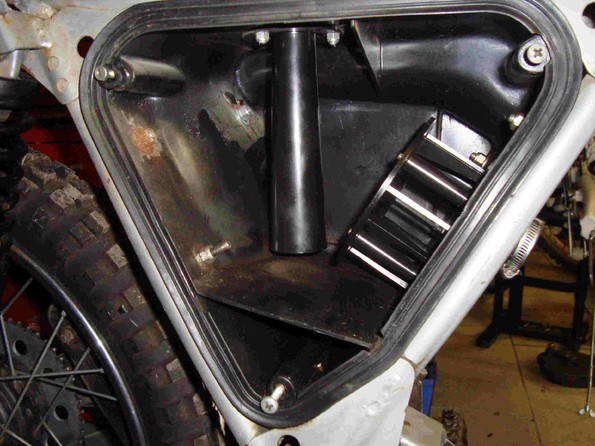

Bjr, ton cône de tranquillisation semble bien etre celui destiné aux moteurs debrides type tx160 mik 22 ou mik 26, celui pour les moteurs "cyclo" en carbu de 14 est beaucoup plus petit en diamètre.
Asterix
Messages : 795
Message par Asterix »
j'ai mesuré que la partie haute sous la selle, le diamètre intérieur est de 25mm, pour mesurer en bas il faut que je sorte la moto qui est bien coincée

partie basse ? et en haut du cone ? :)

le diamètre intérieur du tube est 25mm

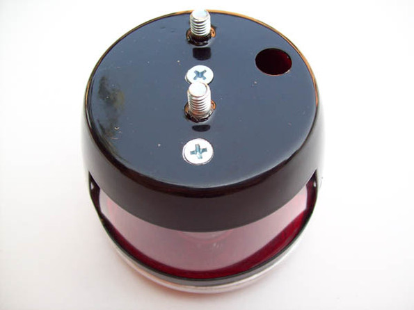

Hello, oui j'ai trouvé tout pour la boite à air, j'ai même quelques pièces en rab :hehe:. Pour le feu, j'ai l'origine. :)

C'est bien cela. Les Tx 190 en France étaient bridés, entre autres, par cette pièce plastique

c'est un tx190 italien d'origine kick dell'orto shb19 , pot et silencieux de TX160. Tu parles du tuyau vertical par où entre l'air dans le boitier de filtre air?

Quelle est le diamètre d'entrée de cette volute d'admission. Manifestement tu n'est pas sur une version bridée en D14 :clin:

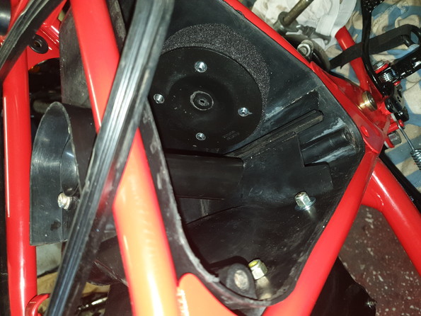

Marvalchat a écrit :Bonjour, je rechercher le support et la fixation du filtre à air pour un TX190. Benito B avait montré à Asterix des images mais je voudrais le lien si il existe toujours un site en italie pour se procurer ces 2 pièces ou si quelqu'un en avait un à vendre :P :clin: Merci d'avance pour toute réponse :)
Idem :)

Tu as trouvé Francois? Quelle est la dimension exacte de ce feu?
