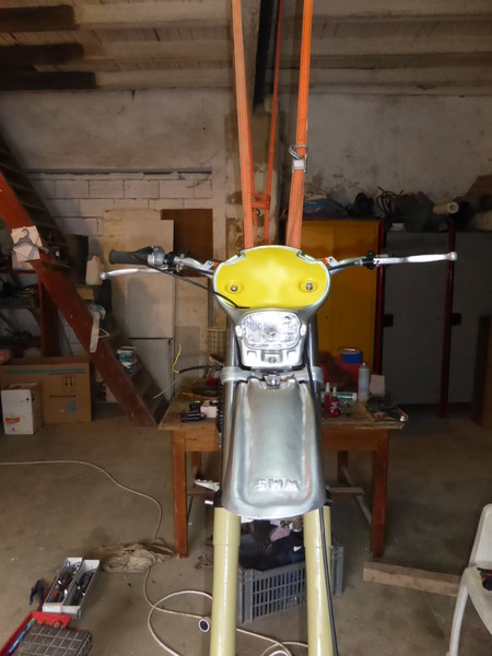

Pour les optiques pour les SWM j'ai pris du MBK X LIMIT 2008 ou YAM DT50 (c'est les memes )il me semble aussi que sur certaines SHERCO de trial ce sont les memes (à verifier).L'optique et la glace de phare sont en plastique au lieu d'etre en verre comme a l'origine pour le CEV et il me semble qu'il faut juste plier les deux pattes de fixation à l'equerre pour le fixer sur une plaque phare .Par contre l'avantage est que l'on peux en trouver d'occase pour pas trop cher (annonces).De memoire en neuf l'optique complet chez MBK doit etre dans les 38 euros.
