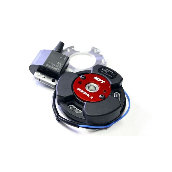

Un peu plus de details
Allumage MVT Integral 2 pour mécaboite avec motorisation AM6 type Peugeot XPS, XR6, Yamaha, DT, TZR, MBK X-Limit, X-Power, Rieju Spike...
Cet allumage MVT Integral 2 est un allumage analogique à rotor interne n'assurant pas la gestion de la lumière. Concernant son calage nous vous recommandons 1,5 mm avant le point mort haut (PMH).
Fiche technique
type d'allumage Analogique
éclairage Sans lumière
gamme Mvt integral 2
position du rotor Rotor interne

Pour moi, elle sera remontée en cross, je vais opter pour un allumage sans eclairage, on m'a dit que celui-ci est bien, je joint une photo si j'arrive, vous pouvez me dire si cela vous parait bien ou pas, en tout cas merci de répondre à mes questions, je ne connait pas bien ces motos. A bientôt à tous!

rotor interne plutôt pour cross ou piste (privilégier les tours) .
Pour le quotidien et Tout Terrain préférer rotor externe (privilégier le couple) :clin:
