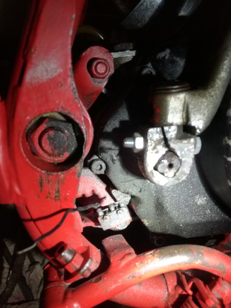

perso je crois avoir la solution, j'ai acheté une Aprilia
avec je pense un moteur usine et ce système arrière gardiste... :rolleyes: :clin:
mg]http://www.srcf.fr/forum/img_fosarum/20 ... 165118.jpg[/

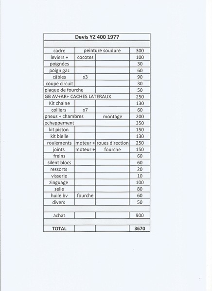

Bonjour Calou ,
Astérix a bien résumé la situation
Vu l' état général de ta trouvaille , il est absolument illusoire d' essayer un démarrage en l' état .
La mécanique nécessite une remise à neuf complète .
Si les 150 euros du kick sont un frein pour toi , revends la car c' est un plan à 2500 3000 au final .
Petit chiffrage de restau, pour info, d' une YZ dans un état équivalent ... les pièces YAM étant moins rares ... et pas d' arbre à changer ni de roues à rayonner et d' amortos à refaire ....
A+JPH74
A+JPH74

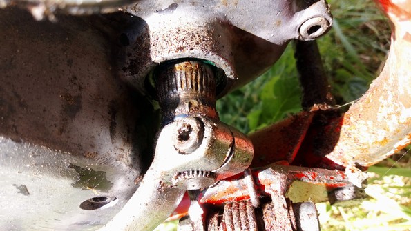

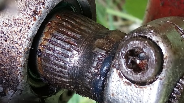

Bonjour.
Je déterre le sujet de ce fameux kick.
Astucieux tout cela ! Parfois le système D, ça depanne bien.
De mon côté, je ne risque pas de faire une modification au kick de la SWM 125cc RS 125 GS car il n'y en a pas. Je viens de l'acquérir, elle était au fond d'une grange, l'ancien propriétaire n'avait jamais eu de kick... Le peu qu'il l'avait utilisé, il poussait avec une personne la moto.. Rudement pratique je trouve
L'arbre est pas bien beau.. Il y a de l'usure et même comme un point de soudure.
J'hallucine (un peu) quand je vois le prix du kick.. Dans les 150 €. Si je ne me trompe pas c'est un diamètre 20.
Par la suite, j'envisage de changer l'arbre... En attendant, j'aimerais savoir si il existe de l'adaptable..? Ou un système autre pouvant me permettre de mettre le moteur en route sans que personne ne pousse ou tire ( j'ai vraiment personne qui pourrait me rendre ce service pour le moment).
Bien que je suis nouveau sur le forum, je vais essayer de mettre une photo.
Par avance, merci pour le ou les conseils.
Pascal
