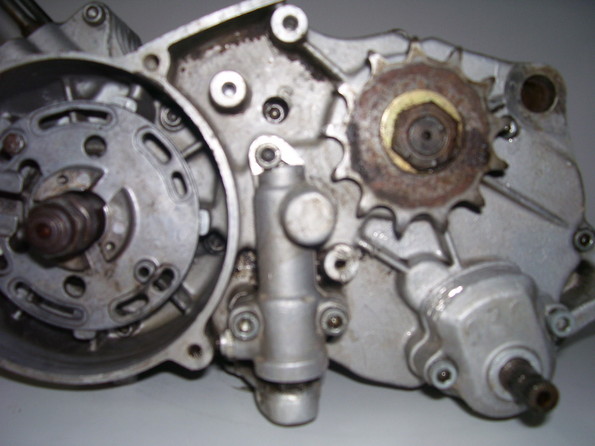

bonjour: Montage curieux d'autant que la pompe a eau est prise non pas dans l'axe du vilo
mais lateralement par un pignon . Mon 125 wrx possede le meme montage d'entrainement
de pompe et le vilo est monté avec des roulements classics
Surtout que le reglage des roulements a contact oblique est effectue avec des cales
d"epaisseur apres de nonbreux montages et demontages en sachant qu"apres une
journée d"utilisation quand tous s"est bien mis en place le jeu doit etre a controler !!
- Messages : 27287
Philippe, garde le vilo et mets tout le reste à la benne!!!
Le reste (carters etc...) à l'air vraiment bien, on a vu pire au démontage.
- Messages : 8000
- Enregistré le : 16 janv. 2009 21:17
- Localisation : Perigueux
Oui,moteur Gilera monté en contact oblique d'origine (montage idem à celui de hurricane),la raison est simple....entrainement de la pompe à eau par renvoi d'angle...laisse donc ces contacts oblique à leur place!! (change les quand memes!!) :clin:

BONJOUR : Quelques photos de la moto en piece notament la mecanique .
rien de bien particulier au demontage de la partie cycle , le moteur me reserve plus de
surprises .le haut moteur est en bon etat , piston a changer par mesure de securité
vilo en super etat
par contre ,une bizarerie , les roulements de vilo sont montés avec des contacts obliques
alors qu'il n' y a aucun effort axial !!!
je compte les remplacer par du classic en c3 :clin: affaire a suivre
vilo en super etat
Modifié en dernier par lachaud le 18 avr. 2010 13:31, modifié 1 fois.
