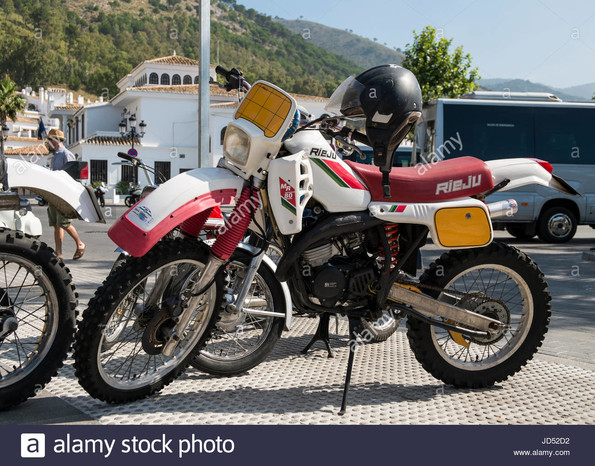

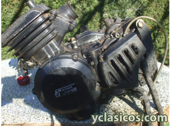

Salut,
Le vendeur dit que son moteur provient d'un Rieju MR 80 je suppose que cette moto a aussi été exporté au Portugal... la photo qu'il me donne montre une moto identique à celle de Doudou qui me semble aussi avoir le carter avec démarreur, je vais relire son post...

Merci Messieurs pour les réponses !
Si je résume; il y a des chances que ce moteur soit un de route avec une boite inadaptée.
J'ai demandé au vendeur sur quelle moto c'était monté, j'attends la réponse.
Et sur les Rieju enduro ce carter "démarreur" est absent ?

je me repete
4 vis de fixations sur le carter allumage = fonderie espagnole donc ( carter embrayage avec pompe a huile et emplacement pour le démarreur), pas monté a ma connaissance sur moto enduro .pour la cylindre ?? en Espagne j ai vue les deux , pour moi le plus exploitable est le 9 transfert a clapet ( j ai essayer est refait le très très rare 11 transfert sa marche autant qu un TM mai beaucoup plus dur a exploiter ). par contre ont ne trouve plus de pistons pour les 9 ou 11 ( meme a l usine ) d ailleurs je suis en pourparler pour faire refaire une série .

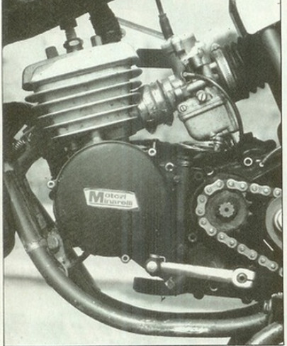

Bon, là où il faut fait attention, et c'est le principal... c'est l'emplacement pour le démarreur, que l'on voit très bien sur ta photo sous l'allumage, les cadres ne sont pas forcément prévu pour le recevoir... (c'est la même chose sur les AM6)
En Espagne (sans doute) les moteur sont tous, à ma connaissance, en 75cc, mais seul l'alésage change. Au Portugal, je ne sais pas.
Là, on voit bien l'absence de démarreur
Sinon, voilà une routière dotée du MR6, le Rieju 80 RST
