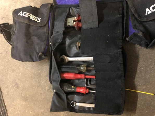

-trousse a outils que faut il y mettre , une bougie de réserve avec sa clé , 1 levier d 'embrayage ,1 levier de frein , des clés , quelques écrous courant m4-m6-m8 , un tournevis a tête multiple
1 faux maillon de chaine , scotch américain

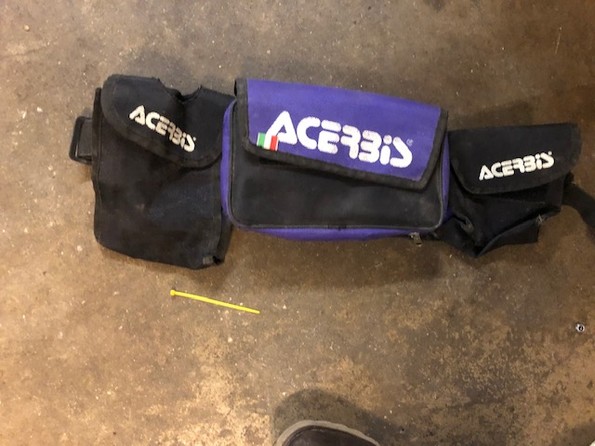

voici la mienne en ceinture abdominale
