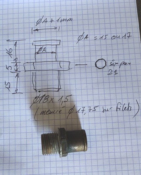

Merci, mikalet64 pour ce beau plan. ;) je vais voir si je peux trouver ça dans le commerce.

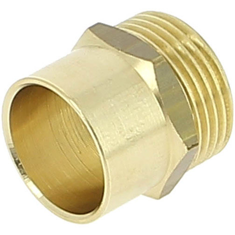

yaktrial a écrit :chalut
c'est vrai que c'est le filetage le plus important :clin:
après pour ce qui est du départ du tube en raccord plomberie a filetage égal les diametres montent de 2 en 2mm
exemple : cela peut être du 1/2-18 1/2-20 1/2-22 ect .....
et ça coûte rien [img_citation]http://www.srcf.fr/forum/img_forum/2019 ... ley-15.gif[/img_citation]
Merci pour les précisions yaktrial
et ça coûte rien Image

En plomberie c'est du filetage dit Gaz il me semble, 12/17 15/21 20/27 26/34 ou 33/42 mais grossssssse durite :P :lol:
mais cela est peut être bon, car les filetages dans l'alu ont un pas assez gros alors pour cette culasse 12/17 ou 15/21 ?
Je crois en avoir si tu veux essayer ..... suis pas loin
Ben oui, diam. int/ext et pas du filetage, ça parait le minimum :hein:

J'aurais souhaité savoir si les manchons cuivre fileté pour une culasse MCS Gilardoni sont des raccords qu'on peut trouver chez un fournisseur en plomberie et les dimensions si quelqu'un à l'info .
