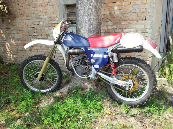

Ciao!.. un po in ritardo ma ecco la scheda tecnica della mia Special. :bise:
fANTIC Mik 26 “Special” Polini 75 Competizione.
Ciclistica:
• Telaio Mik 26.
• Forcellone Mik 26 Super 6 M modificato Banana e Rinforzato.
• Forcella Marzocchi ZTi.
• Ammortizzatori Marzocchi doppia molla AG2.
• Leve Tommaselli Racer.
• Commando Gas Magura 311.
• Cerchi Akront bollino giallo.
• Mozzi Gri.Me.Ca.
• Impianto a 3 luci con Stop.
• Devioluci CEV 169.
Motore:
• Albero spalle 78.
• Biella rinforzata su gabbia rulli argentata.
• Frizione Minarelli DD 16/61 10 Tacche 6 Molle.
• Cambio regolarità competizione.
• Albero secondario calettato ( millerighe ).
• GT Polini 6005.
• Carburatore Dell’orto phbh28.
• Espansione Polini replicata.
• Silenziatore Polini.
• Accensione Leonelli doppia Mappatura ad anticipo variabile.
• Rapporti finali Z13 Z54 428.
ciao Dario.
