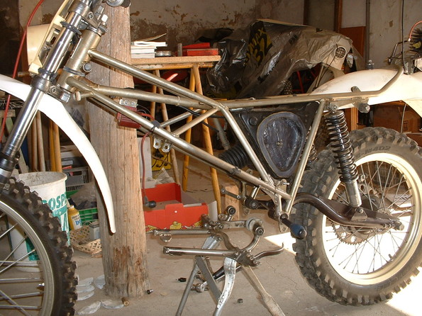

Elle est bien ta béquille 3 points!!
Y'a même la banquette efface-trace spéciale brigade verte !!

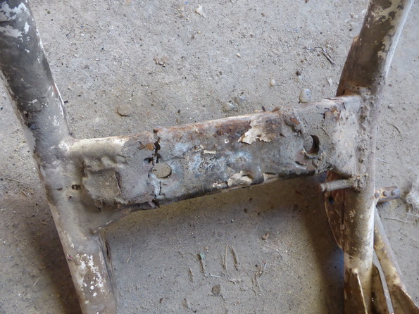

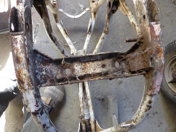

dès fois c'est dur de reparer les troues :lol:
apres si c'est pour du portal 76 tu peux essayer ça
mais ça vibre tout pareil qu'avant : :lol:
Messages : 2830
Localisation : france
Message par Julien »
C'est du 10 150
mais moi je répare les trous du cadre pour rester en diamètre 10

normalement c'est du 10/150
la longueur? comme il depasse peu environ 25mm
je pense 50mm en tout ds tout les cas repasses un coup de tareaux ds le troue tu auras une idee de la profondeur
perso comme tres souvent les troues du cadre sont ovalises je met des goujons de 12
mets nous une photos

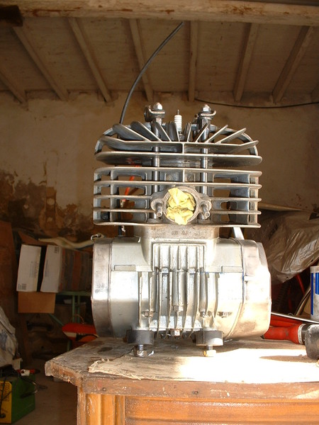

Hello,
Je cherche à connaître, si possible, les dimensions exactes des 2 goujons de fixation du moteur Sachs 125 7 V. En effet, je n'ai pas ces 2 pièces....
Normalement, 2 unités en M10 x 22...
Longueur totale des goujons ?
Et le pas du filetage, 1.25 ou 1.50 ?
Si quelqu'un peut m'aider ou m'éclairer, ça serait très sympa.
