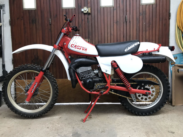

vinz_77 a écrit :desolé de cette longue absence.
voila où j'en suis :)
[img_citation]http://www.srcf.fr/forum/img_forum/2019 ... cagiva.jpg[/img_citation]
elle demarre parfaitement, je suis aller faire une petite ballade
tout tiens bien :)
manque plus que la tete de fourche (si vous avez une ref a me donner)
et ce maudit ressort dans le bouchon de fourche :(
trés belle mais le passage du cable d'embrayage est normal sur le pot?
tout tiens bien :)

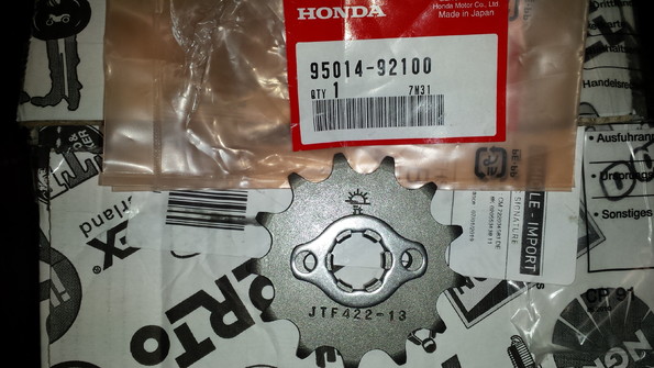

jmb a écrit :

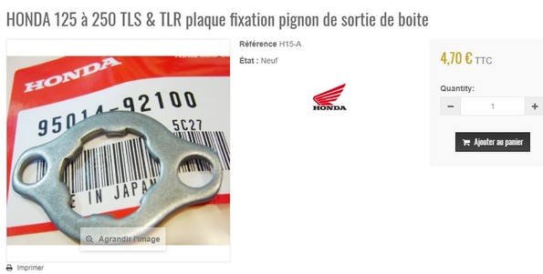

birdy459 a écrit :4.70 en qualité Honda (a titre d'exemple )
[img_citation]http://www.srcf.fr/forum/img_forum/2018 ... _honda.JPG[/img_citation]
Birdy t avait pourtant envoyé la bonne.... :quoi:
2 trous à 90 degrés par rapport aux autres , un coup de taraud.
fin de l histoire
:clin:
C'est pas le bon modèle pour le pignon JT422, l'entraxe n'est pas bon.
Si je trouve le bon, je vous fais signe.
O'Dédé

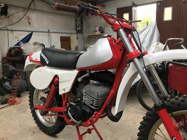

ça se rapproche petit a petit
Messages : 27270
Ca prend une bonne tournure!! :)

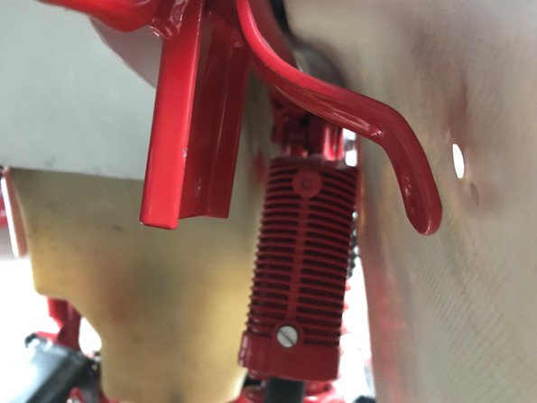

Messages : 3784
salut.

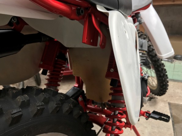

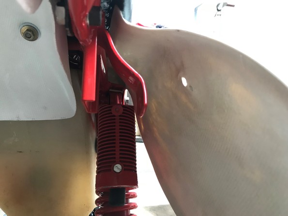

ta pate doit être redressée vers l exterieur.

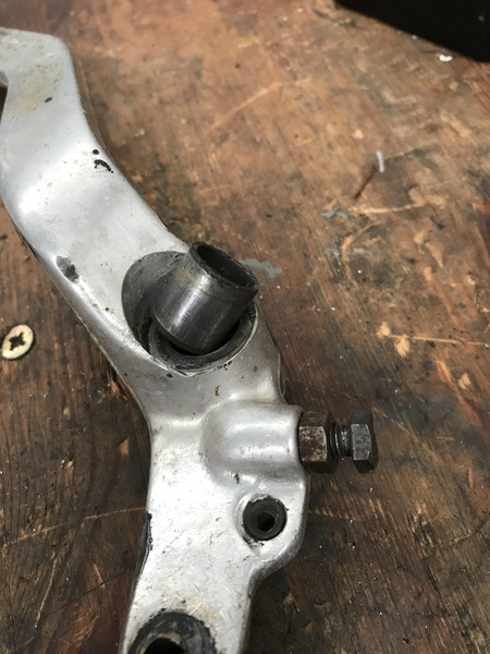

effectivement, il y avais bien une bague dans la pedale, mais trop usée...
Messages : 3784
Salut c'est pas vraiment une astuce se monte comme ça d'origine :clin:
Idem pour le tirant de frein en haut de ta pédale le trou et bien bouffer.
D'origine il y a là aussi une petite bague bronze :clin:
vinz_77
Messages : 104
Enregistré le : 12 juil. 2014 09:09
Message par vinz_77 »
merci pour l'astuce :)
