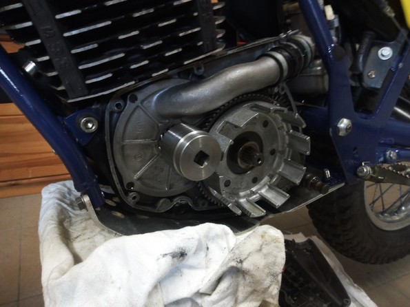

Verrouillez le volant pour arrêter le moteur en rotation. Utilisez un gros cliquet pour éliminer le poids ... dévissez dans le sens anti-horaire

bonjour , j'ai fait la boulette de tous les rotaxiens ont du faire au moins une fois , cet à dire dévisser la vis qui fait sauter le ressort de kick. bref j'ai trouvé la procèdure dans le forum. mais je bloque sur le démontage de l'écrou de fixation de pignon d'arbre moteur pour libérer la cloche d'embrayage .comment le démonter. Peut-etre avec une clef carrée merci
