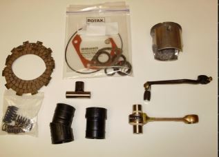

Bonjour je viens de contacter un fabricant de Bielles, il serait prêt à faire une série de 10 bielles. Bielles neuves de 2019 avec cage à aiguilles en argent, axe et rondelles pour un prix avoisinant les 160 euros. Donc si vous êtes intéressés vous le dites ici lorsque il y aura 10 inscrits minimum on fera le point

La photo n'est pas contractuelle mais c'est une bielle Couteau

215 $ plus port bielle complète 120 mm pour rotax de 1978-1987
Messages : 3850
Allez mon Birdy
Entraxe 120 mm
Pied 28 x 16
Tête 22 x 16
Maneton 49 x 22
axe piston 18
C'est les mêmes dimensions que le course courte sauf entraxe 120 et forme en H au lieu de Forme couteau
