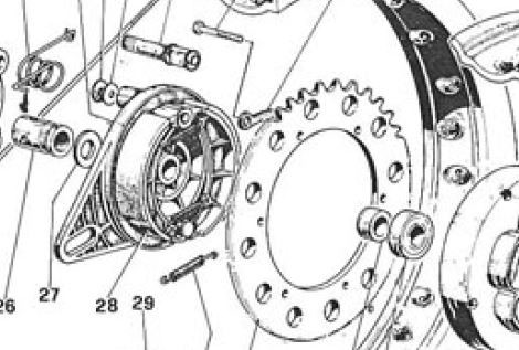

À voir effectivement. J'ai un cadre RSGS, mais pas la roue avec moyeu amortisseur.

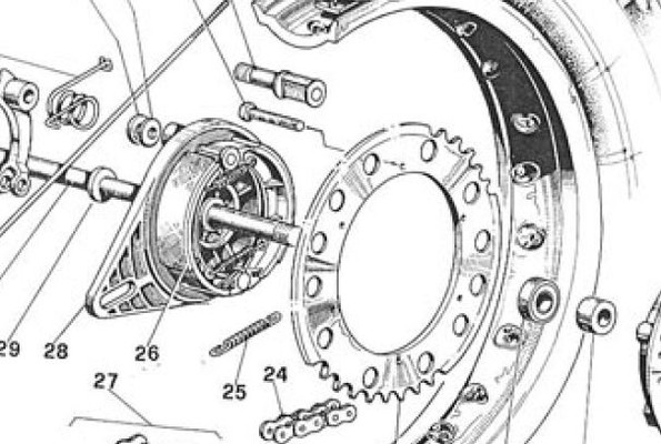

Sur la part list une rondelle est présente. Elle serait alors sous l'écrou?

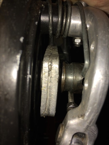

Si le flasque se met de travers, c'est qu'il manque une cale.
C'est ce qui arrive sur TF3 bras alu.
Sans la cale, la chape est en appui avant le centre du flasque.

bonjour
sur les enduro il n'y a pas de rondelle le moyeu est déjà large avec les amortisseurs de couple les cross une rondelle
attention TF3 ou bras alu il y a peut être une variante
le plus simple tu positionnes ton flasque de frein seul en appui sur le bras et tu regarde comment se positionne la fente ovale sur le pion d'anti rotation

bonjour si c'est la piece 27 et 29 sur l'éclaté a laquelle vous faites allusion c'est la rondelle en exterieur de bras oscillant venant contre l'écrou
je n'est pas d'entretoise entre la flasque et le bras
est ce le bon montage ???
