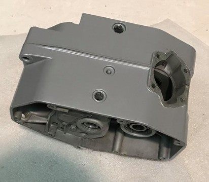

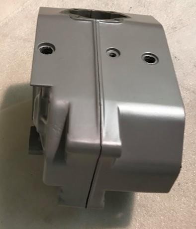

Premières photos, elles embellissent un peu comme dit Dom!! On voit encore des traces, mais plus rien à voir...à priori.
Sur le dessus ca à l'air Nickel, bravo DOM!!

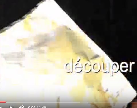

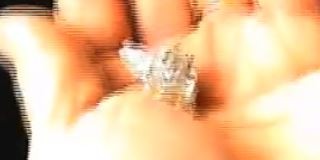

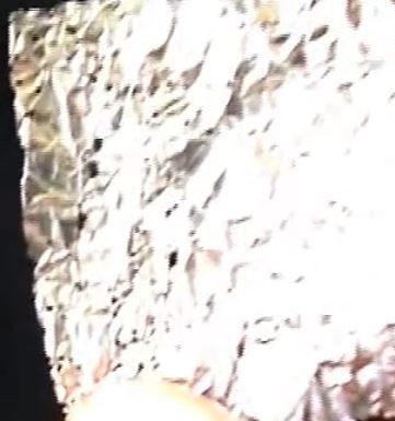

Thierry , comment as tu regarder ?
a part une mise sous pression tu ne saurai pas le savoir (on fait ca avec les culasses )
regarde une feuille d'alu attaquées par l oxyde de cuivre
[img_citation]http://www.srcf.fr/forum/img_forum/2018 ... euille.JPG[/img_citation]
tu fait une boule bien ecrasée
[img_citation]http://www.srcf.fr/forum/img_forum/2018 ... le-alu.JPG[/img_citation]
tu la trempe dans l'oxude cde cuivre
[img_citation]http://www.srcf.fr/forum/img_forum/2018 ... -l-alu.JPG[/img_citation]
résultat après ouverture de la boule d'alu tout est micro trouer
[img_citation]http://www.srcf.fr/forum/img_forum/2018 ... trouer.JPG[/img_citation]
seule une mise sous pression garantira que ce n'est pas fissurer
car a froid (température ambiante ) on ne voit rien , puis lorsque le moteur chauffe ça fuite
les réparation avec époxy ,iront jusque un certain point de dilatation après ça fuitera

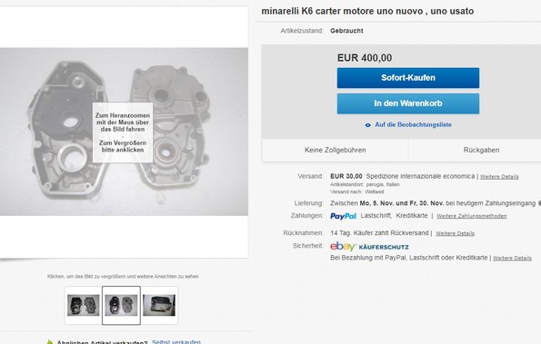

Ca roule !! Il a peur de rien le vendeur... :clin:
bien sûr une affaire qui plus est à 400 boules "je me les prends..." :hein:
https://www.ebay.fr/itm/minarelli-K6-ca ... :rk:1:pf:0
sinon ça va ?
je ferais comme Dom
birdy459
Messages : 2849
Localisation : tilff belgique
Message par birdy459 »
400 roro pour 2 carters
