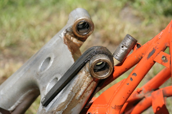

Bon, ça me titillait ce truc.THIERRY a écrit :Salut Pascal,
Saurais tu me dire si il y a des rondelles de calage sur les cotés du bras oscillant?
Je viens de monter le superbe nouvel axe que l'on a fait refabriquer ( je le présenterai un peu plus tard) avec ses bagues traitées, ça va super bien, mais j'ai un jeu latéral d'environ 5mm en serrant, ce qui n'est pas du tout normal, d'pu ma question.
Je viens de mesurer mon BO.
Les logements de roulement font 44,5mm de larges et sont espacés de 128,5mm. Par contre, j'ai oublié de mesurer les deux carters. Pour le coup, je ne sais pas si les bagues sont bien centrées dans leur logement ou si elles dépassent plus d'un coté que de l'autre.
les bagues faisant 46mm, elles dépassent, au maximum de 1,5mm, mais dans ce cas, ça signifie que le BO est en appui sur les buselures du moteur ou contre le cadre. Donc pas de jeu.
Si elles sont centrées, on a au max 1,5mm de jeu latéral, ce qui est raisonnable.
Ou, les BO alu n'ont pas les mêmes cotes.

Problème réglé. J'ai modifié et monté une rondelle de 2mm de façon à ce qu'elle puisse s'emmancher entre la bague et le cadre. Le BO qui flottait de droite à gauche ( 2mm) est maintenant calé et ne bouge plus.

salut Thierry
non je ne crois ! pas les bagues viennent en appuis sur le bloc moteur et le montant
du cadre de l'autre cote, par contre je me rappel avoir serrer vraiment assez fort
et j'ai d'ailleurs souder l'écrou sur un coté pour que cela soit plus simple à monter
et démonter sinon il faut bien les centrer en serrant et c'est un peu chiant !
amitiés

Salut Pascal,
