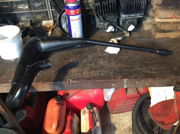

Le pot est petit, parce que le moteur est "petit".
Ce n'est pas le Minarelli K6 de 18 ch carbu de 28, comme sur la version Six Days, mais le Minarelli P6 80 qui développe 9 ch avec un carbu de 18 ou 19 vraisemblablement.
Il est tout à fait normal qu'il soit équipé d'un pot de plus faible capacité, en adéquation.
Il y a peu de documentation sur les Ancillotti, donc regardes par exemple les 80 Aprilia, le pot éco, avec la P6 80 est très nettement sous dimensionné en comparaison du RC à moteur K6.
Ce modèle s'est décliné en trois versions, P6 80, P6 80 avec kit Polini et K6 80. Mais je ne suis pas très calé sur cette marque, juste sur les moteurs Minarelli, enfin un peu.
Il y avait également une version 50cc, mais qui je crois, n'a pas été importée en France, et ton pot y ressemble beaucoup.

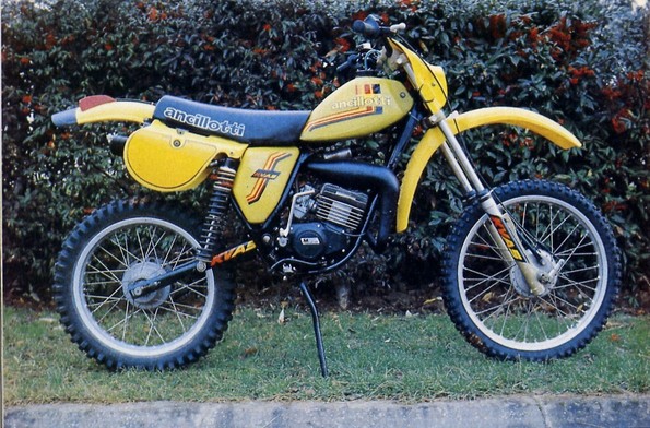

Voilà le 50

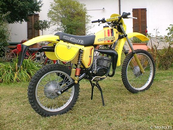

Voilà la 80 6D K6

Salut gitane - mais ,
Tu pense que le pot qui est dessus est d’origine ?
Il nage un peu au niveau de la bride , sinon le passage est bon et la fixation au cadre correspond, lespot d,époque avait des petits corps ?
Je joint une photo de mon pot Image

PS : le pot est d'origine :)

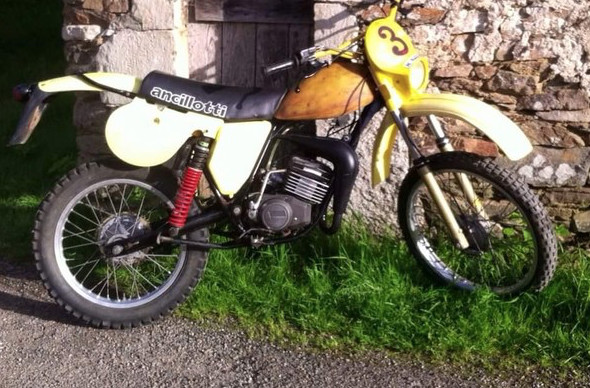

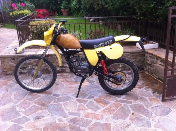

Bonsoir Sergio. C'est une ANCILLOTTI 80 ENDURO comme je l'ai précisé dans le titre. C'est à dire la version économique. Il y avait sa soeur la Six Days en version compétition.
Très belle base de restauration compliments. Quel est ton projet? tu souhaites la restaurer?
Message de SERGIO 46
Bonjour à tous ,
Je viens de faire l’acquisition d’un 80 ancillotti quasi complète , je suis à la recherche d’un pot d’origine , si quelqu’un d’entre vous aurait ça je serais intéressé, ou même une photo d’un pot .
Également je voudrais connaître le ral d’en la couleur jaune ancillotti pour repeindre mes plastiques´
Et par le même occasion si on peu me’ dire le modèle que je possède n’étant pas un grand connaisseur de la marque
Par avance Merci
