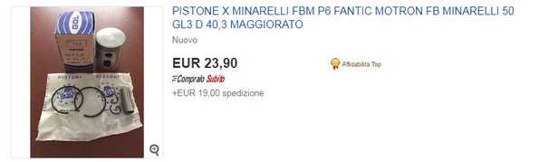

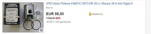

oui avec le piston d 'origine , en yamaha un 80 cc des années 1980-jusque 20082nis a écrit :Bonjour,
Mais...va savoir quel type de piston (en qualité) tu as eu aussi avec la brêle, car il me semble avoir lu un post ou il était déconseillé d'acheter une sous marque de piston..et quand tu achètes un produit dont la boite ne correspond pas à la qualité de piston dans la boite, tu te fait avoir..!!
De mémoire, sur les yz de 74/75 en 250 et 360; on changeait les segments toutes les 2 ou 3 courses (préconisation Yamaha) et après, selon usure, le piston complet...après...ben cylindre poubelle car réalésage interdit puisque la chemise était si fine... que pas de cote réparation!
remplacement des segments toutes les 3 courses et le piston toutes les 5 courses soit 10h
en piston d'origine yamaha et 30 h avec un "forged " de qualité ex wiseco
si tu parle d'un gold ou autre merde made in italie a 40 -60 euros a déconseiller vivement ça tient pas
utiliser les marques courantes et reconnues wiseco , prox, asso ,malhe ,polini ,vertex, wossner ......
ou les faire fabriquer par une firme reconnue Nusa .... compter 250-300 euros pour un 250 cc
le prix est déjà un bon indicateur ,un bon piston coûte malheureusement quelques euros
ex pour un fantic 50-75 cela va du simple au double la durée de vie aussi
assowerke
king
gold
Modifié en dernier par birdy459 le 05 janv. 2018 22:20, modifié 1 fois.
