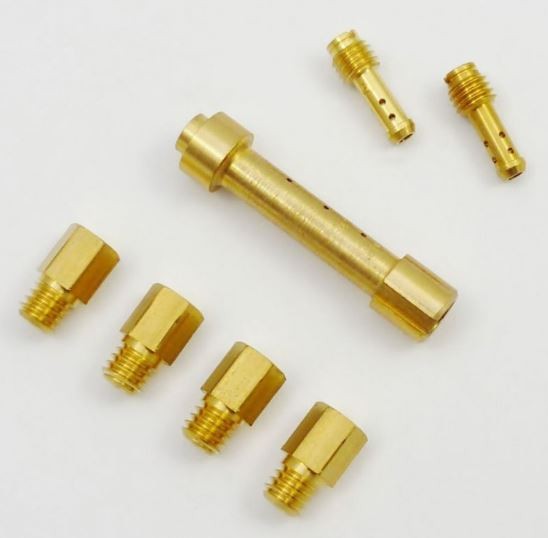

- tu démontes ton carburateur ,tu souffles tout , tu vérifies tous les gicleurs et puits aiguille,
émulsifiants
et pointeau avec son siège (pas de marques )

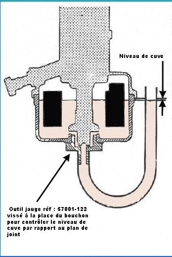

- tu regardes le niveau de cuve comme indiquer (avec un tuyau sur le côté) si pas bon adapter
selon la RTA41 valeur pour Mikuni

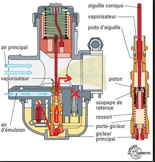

je reviens sur le gicleur de ralenti ( en réalité c'est par la que une partie du trop plein va s'évacuer en remplissant le moteur et si le piston est ouvert a l'échappement il remplira une partie du pot )
donc il n a rien a voir avec cette noyade (si pour remplir plus ou moins vite le moteur )

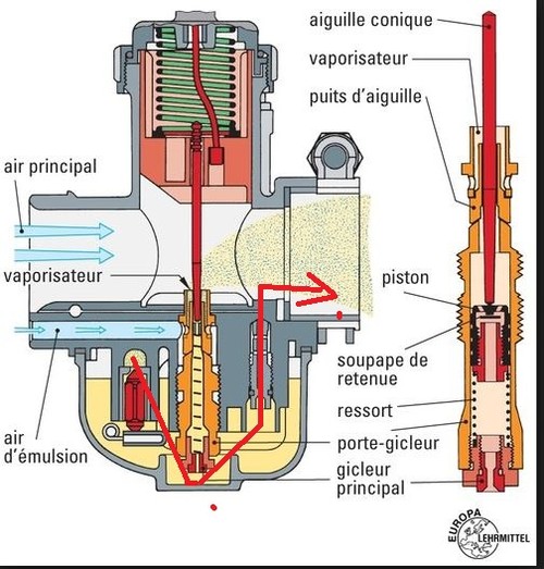

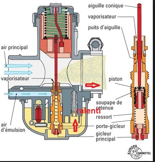

XLCR1000 ton moteur est mal régler tu as tout simplement diminuer ton gicleur de ralenti et avec beaucoup de chance tu es tombé sur un réglage qui convient je m'explique :
l'essence passe a travers ton aiguille et gicleur principal qui est ovaliser / placée trop vers le haut ( entre aiguille -puits ) a la place du gicleur de ralenti (c'est ce qui remplace ton gicleur de ralenti ) dans ton cas tu pourrais même le boucher ta moto fonctionnerais très bien et son comportement va changer au fur et a mesure que tu vides le réservoir (puisque c'est la pression du poids de l'essence contenue dans le réservoir qui fait passer l'essence entre l'aiguille et le puits principal )
en circonstances normales il n y a pas de pression puisque c'est le pointeau qui régule le niveau de cuve

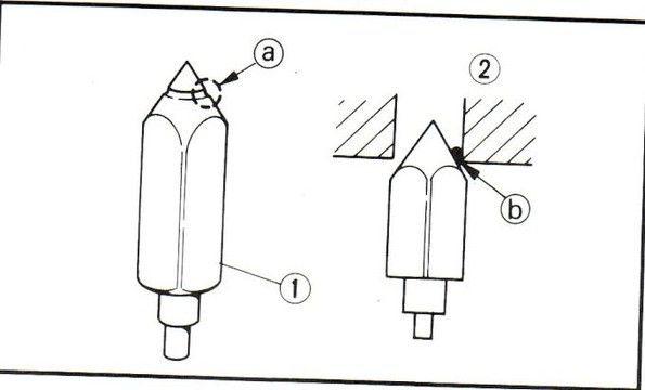

je mets en photos
normal
avec défaut quant le pointeau ne fait pas bien son travail
par l'aiguille usée
par le gicleur de ralenti
je mets en photos
normal
par l'aiguille usée

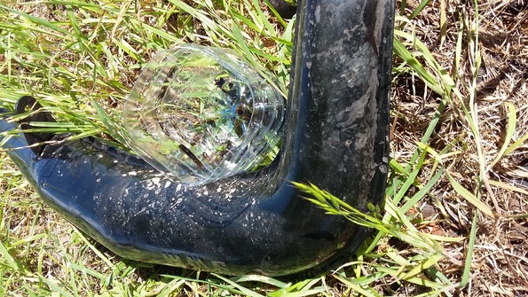

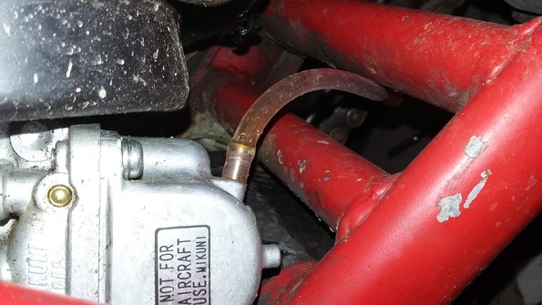

Bonjour SWM 56 j'étais aussi à Ploermel ,on a dû se croiser dommage !!SWM 56 a écrit :Bonjour.
A l'enduro de ploermel je me suis arrêter une 10 de min et impossible de redémarrer la moto.
L'essence coulait par le reniflard de la cuve du carbu.
La veille impossible de démarrer la moto le coude échappement, était remplis d'essence non bruler.
Si quelqu’un sait d’où cela peut venir.
Carbu datant de 1 an de cher enduro vintage.
Merci a vous.

Merci yves.yves c. a écrit :Salut,
Apparemment, le Mikuni est neuf. C'est une RSGS réservoir tôle, je pense qu'un bout de métal a dû se détacher et coincer le pointeau. Avant de toucher aux réglages, il faut démonter le carbu entièrement et souffler toutes les pièces. Démonter le réservoir et nettoyer l'intérieur. S'il y a des morceaux qui se détachent, il faut le phosphater et y appliquer un traitement résine. Sinon, le remonter et veiller à mettre un filtre à essence sur la durite (il y a déjà un sur le robinet, mais il ne suffit pas avec les réservoirs tôles). Surtout ne pas mettre de filtre à essence de marque Bihr. Enfin, ouvrir l'essence et attendre. Si le carburant pisse par le trop plein après toutes les opérations précédentes, il faut juste régler le niveau de cuve. Dans tous les cas, ne pas oublier de fermer le robinet à essence à chaque arrêt du moteur prolongé, ça évitera que le carburant ne remplisse pot et moteur.
Yves.
