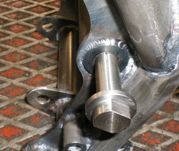

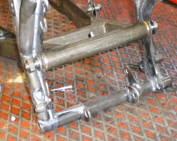

C'est clair, œuvre de Jeff Cole, un des maitres du cadre moto (c'est mon cadre C&J).
gérard DELON a écrit :jolies souduresJPC a écrit :Pour le graissage d'axe de bars oscillant on peux faire aussi une rainure + graisseur :
[img_citation]http://www.srcf.fr/forum/img_forum/2017 ... GP9860.JPG[/img_citation]
[img_citation]http://www.srcf.fr/forum/img_forum/2017 ... GP9861.JPG[/img_citation]

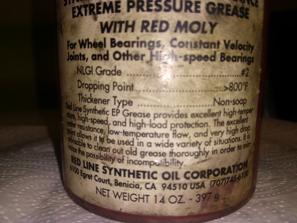

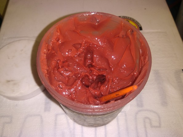

J' utilise depuis longtemps de la RED LINE CV2
ça résiste presque a tout :clin:
c'est une graisse qui est utilisé par les plus grand team de course
elle existe en cartouche et cela ne dispense vous pas d'un graissage regulier surtout si vous utilisez un nettoyeur a vapeur de type KARCHER
https://www.racinglubes.fr/1409-graisse ... t_de_397_g
