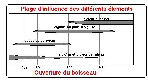

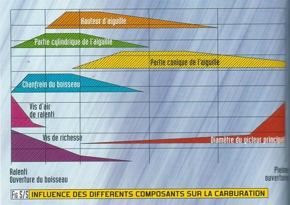

D'où ma question : est-ce que les 25 points de plus de GR compense les 25 de moins du GP, puisque le gicleur de ralenti "débite en permanence" !!!
:quoi: :hein: :mick

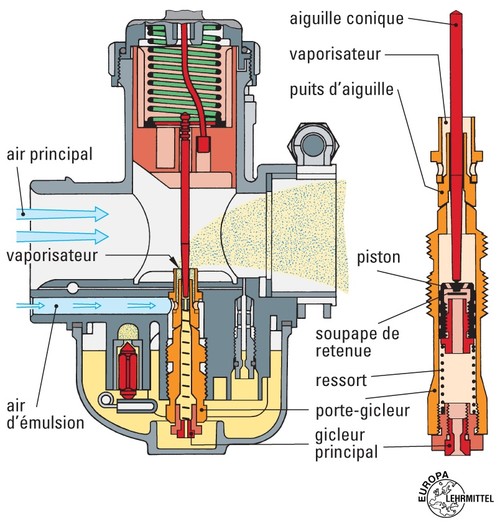

Tu es joueur
Le deuxième dessin de Gégé t'explique tout
Le GR n'est pas, n'a jamais été et ne sera jamais un complément du GP
Comme te l'as dit JMB enrichi, de suite
SERRAGE SOUS PEU :hehe: :hehe:
Un joli dessin qui vient de là:
http://www.educauto.org/ressources-medi ... boisseau-0
Au jeu des dépressions l'essence ira là ou il y a le plus gros trou
te voila prévenu

Salut.svenfilip a écrit :D'où ma question : est-ce que les 25 points de plus de GR compense les 25 de moins du GP, puisque le gicleur de ralenti "débite en permanence" !!!jmb a écrit :À mon avis si tu veux serrer ton moteur
c'est un bon calcul.
Normalement le circuit de ralenti n'agit pas sur les très haut régimes.
Dans ton cas si tu roule à fond de 6 pendant un moment tu vas être trop pauvre en gicleur principal et tu vas serrer.
Svenfilip
