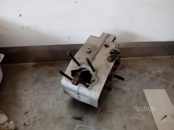

jicé a écrit :Joseph
voici le P6 que je réserve pour mon Navaho; Il est sans ailettes en grand entraxe. Certainement plus ancien que le CS et vraisemblablement d'origine fantic.
[img_citation]http://www.srcf.fr/forum/img_forum/2017 ... 170711.jpg[/img_citation]
ha oui, autant pour moi, le pire c'est que j'ai un p6 sans ailettes ;/ bon, je sort
Bon allez :P
Pour faire simple :
P4 : le deux carters centraux ont la même largeur, avec, ou sans ailette devant.
P6 : le carter central droit est plus large que le gauche, avec ou sans ailette (voir tof Jicé ci-dessus).
Attention, il existe le P6/4CS, donc carter large, mais pignons de 3 & 5 en moins.
Pour la plaque, le plus souvent, il y en a une, sur les moteurs "civils".

Joseph
jicé
Messages : 62
Enregistré le : 13 mars 2017 19:24
Message par jicé »
si le bouchon de remplissage d'huile est sur carter droit c'est un P6 6Vitesses
si le bouchon est sur le carter gauche c'est un P4 4Vitesses
Pour compliquer il y a eu aussi le P6/4 avec des carter de P6 mais seulement 4 vitesses !! et là si tu ne veux pas ouvrir il y a effectivement la méthode sécateur (en faisant tourner le volant magnétique a la main pour faciliter les crabotages.

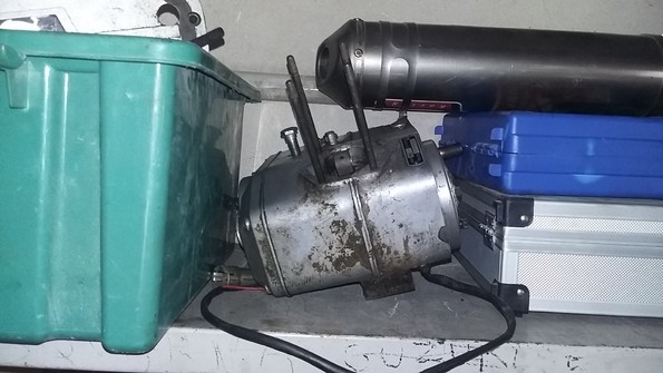

Bon..bien voilà, il était venu sur un autre site présenter sa gitane trail king et l ai aiguillé ici . Je pense qu il sera mieux renseigné à ce que je vois..

Merci des que je rentre ce soir je jette un oeil :)
Messages : 27259
Bonjour, c'st un Minarelli Compact System. :cool:
