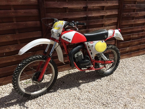

gedeon34 a écrit :Ce matin dépoussiérage, remisée depuis le marchois
[img_citation]http://www.srcf.fr/forum/img_forum/2017 ... G-1571.JPG[/img_citation]
3 litre de mélange, starter et Vroum au premier coupe de kick :) :)
Besoin d'un petit rafraichissement
