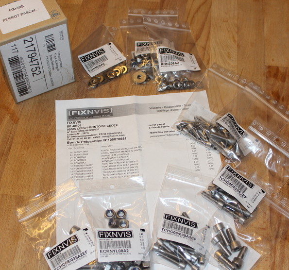

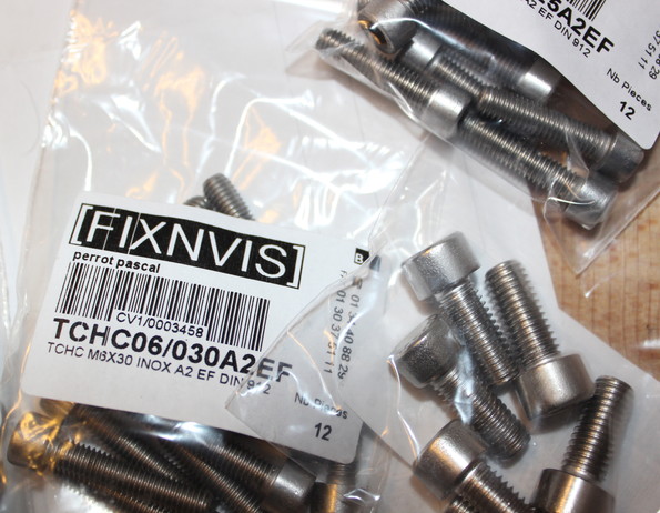

- Messages : 492
bonsoir à tous
nous l'avions évoqué lors de l'AG mais comme j'y suis allé ce matin, l'occasion fait ……
c'est vrai que cela est plus pour les parisiens, mais pas que, puisqu'ils envoient également
il sagit de la société cergy vis à saint-ouen l'aumône à coté de chez yamaha cela fait
plusieurs fois que je commande chez eux surtout de l'inox moi je la retire sur place
conditionnée dans des petits sachets individuels à votre nom, le prix est plus que raisonnable
ce matin 16 euros pour pas mal de pièces !
amitiès à vous tous et bon réveillon !!
