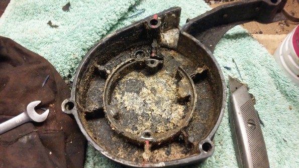

par Swoum_55 » 26 déc. 2016 18:52
Dom, un microbillage suffit. Le carter en magnésium est suffisament attaqué. ;/ pas la peine d'en rajouter.

par TXP 51 » 26 déc. 2016 18:41
Si c'est pas un carter d'huile ,je ne cache pas !!
SWM 56
Messages : 873 Enregistré le : 27 févr. 2015 17:27
Localisation : Bretagne
Message
par SWM 56 » 26 déc. 2016 18:30
OK merci de ta réponse TXP.
Tu protège avec du scotch sur l'emplacement du joints ?

par TXP 51 » 26 déc. 2016 18:23
Vu l'état,tu peux y allé au sable normal ;/

Bon voila tout est démonter.
J'aimerais avoir votre avis vous en pensez quoi de le passer au microbillage ?

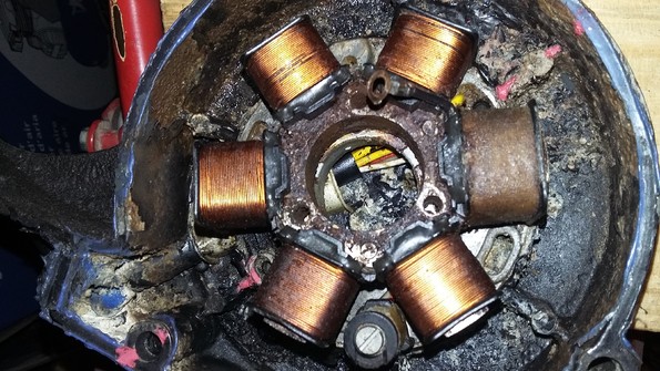

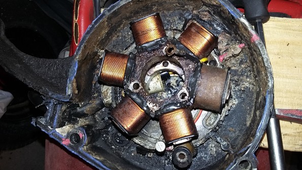

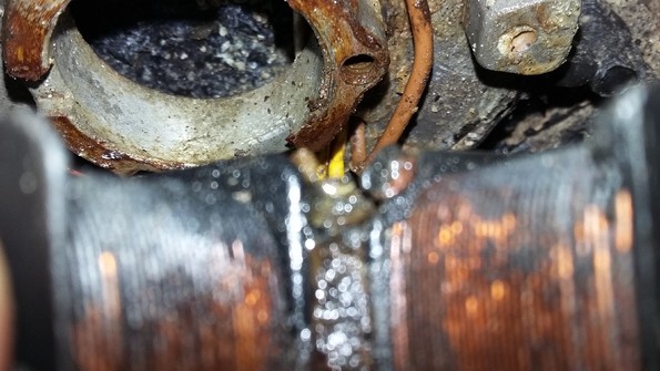

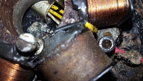

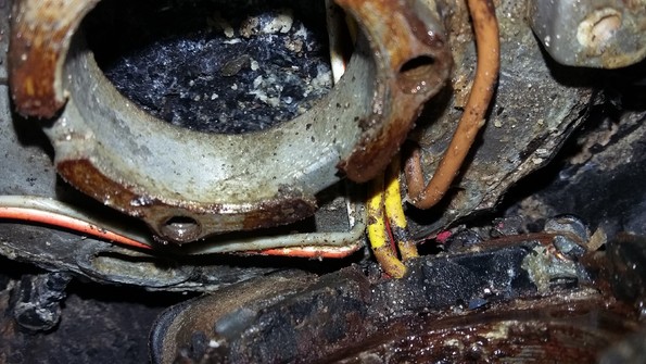

Salut
Est ce que quelqu un pourrait me dire comment enlever les fils jaunes qui sont sur les éléments du stator coter platine.
Le flaque en alu s enlève t'il sans problème normalement ?
Merci de votre aide.

par SWM 56 » 11 déc. 2016 14:44
Salut
Toutes les vis apparentes sont sortie.
Merci pour vos conseilles.
Mais la je n'arrive pas a sortir le plateau en alu.
J'ai un fil jaune qui gène je ne sait pas comment l'enlever.

par SWM 56 » 10 déc. 2016 19:58
Oui j ai deja mis plusieurs fois.
Merci a toi.
