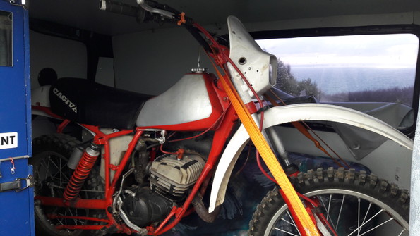

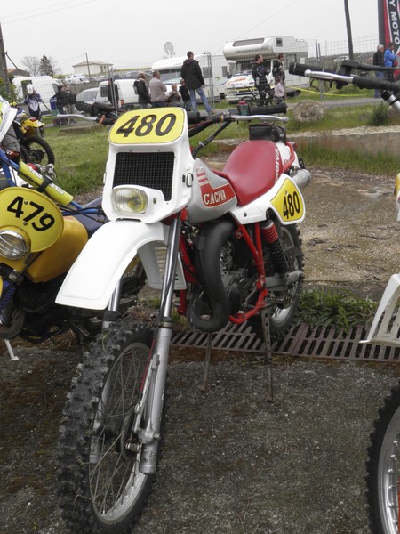

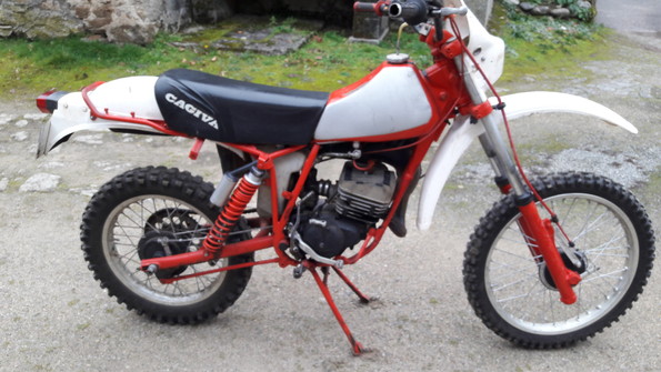

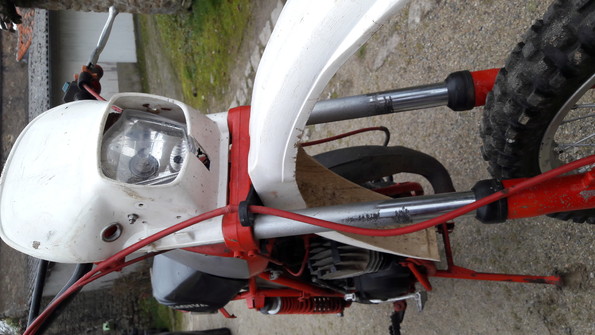

N étant pas sûr des goûts du père Noël question moto, j ai préféré anticipé en suivant les miens! C'est comme ça que je viens de faire un aller retour Limoges Brest dans le Week end pour ramener une pote à mon WRX! Fatigué mais content de ramener ce RX breton :D
Vous constaterez les solutions techniques apportées par l ancien propriétaire: présence de rouille=> peinture même sur les tubes, pas de phare adapté=> découpe de la plaque.. qui laissent présager quelques d heures de restauration
Malgré tout super content de partager quelques photos de cette nouvelle aquisition :D :D :D

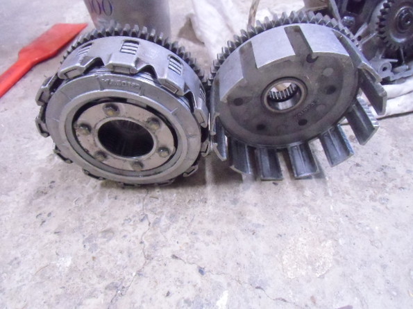

Bignou06 a écrit :Bonsoir,

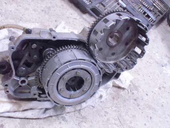

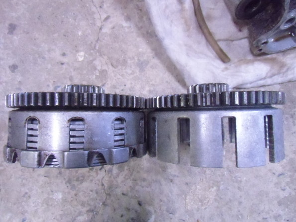

Si je reviens vers vous c'est qu'à environ dix jours de Champagnat, je n'ai toujours pas remonté l'embrayage du WRX.
J'ai trouvé une cloche ressemblante fortement mais une fois arrivée pas du tout similaire (19 dents sur le pignon au lieu de 18, largeur de couronne différent...)
[img_citation]http://www.srcf.fr/forum/img_forum/2014/05/photo-31.JPG[/img_citation]
Est ce que quelqu'un parmi vous à une autre piste???
Concernant les disques, avez vous une adresse ou les commander? Existe il des références adaptables??
Dernier mince petit espoir de pouvoir rouler en creuse...
si les parties en alu sont les mêmes
il y a plus facile , tu gardes ta base en acier puisqu'elle a rien tu enlèves l 'alu et tu la remplace par par celle qui est neuve
il y a 2 solutions soit du dérive puis tu rive la nouvelle(mais il faut un spécialiste ca ce fait a la presse )
soit tu fait forer 6-ou 5 filets dans la partie métalique + trous idem dans l alu
(par un atelier mécanique) avec des têtes fraisées + colle genre loctite et le tour est jouer
cette solution était retenue sur les husqvarna dans les années 1970-1980 pour pouvoir changer la partie alu
je connais ca mais a 399 euros plus port
birdy

Bonsoir,

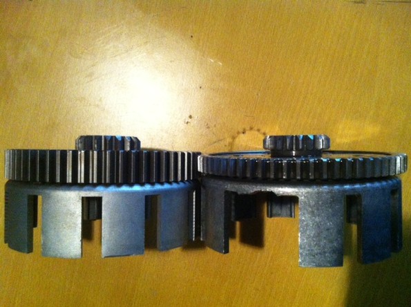

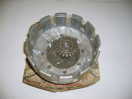

faut essayer , je dis ca pour julien (bignou 06) sinon , je dois en avoir une , mais je ne pourrais regarder que dimanche .... :/

par contre....., je persiste.
Messages : 3785
Bien vu , mais je crois pas Gerard....
8 rivets au lieu de 6 , et les encoches de disques semblent trop larges. :(
Messages : 2830
Localisation : france
Message par Julien »
Bonjour
La cloche + Pignon primaire RX / WRX / WMX83
Celle proposée ne doit pas convenir
Réf 31735 ou 8000 31735

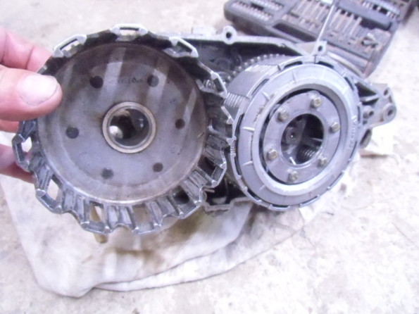

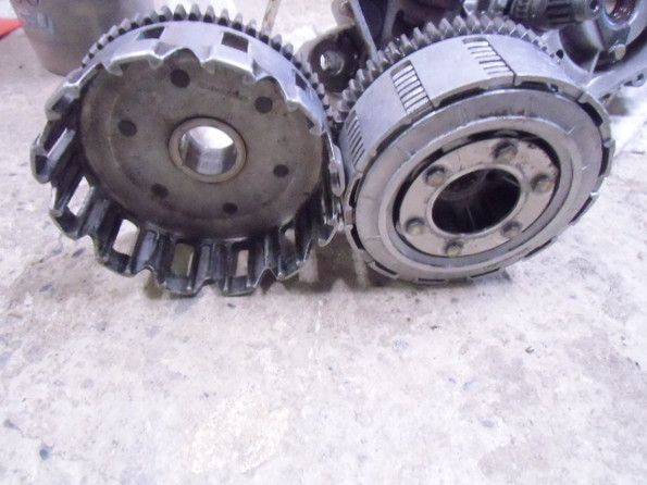

Bignou06 a écrit :Bonjour,
Nouvelle petite difficulté avec le WRX.

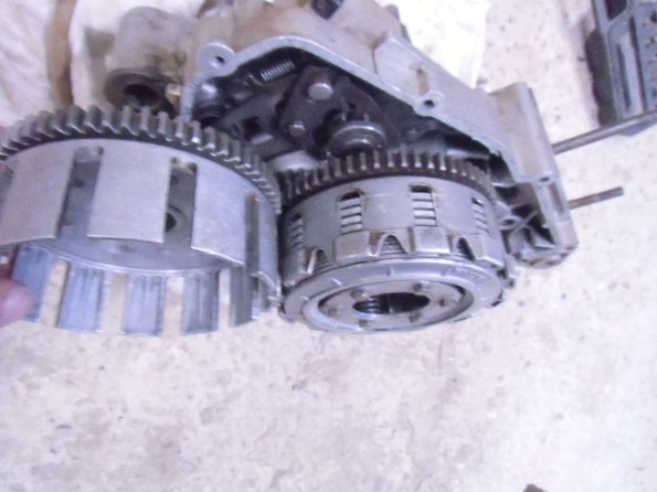

Première sortie officielle à Bouteville soldée par un abandon: plus d'embrayage.
Après avoir ouvert les disques sont usés mais en plus: surprise la cloche est cassée :(
[img_citation]http://www.srcf.fr/forum/img_forum/2014 ... opie-1.JPG[/img_citation]
L'un d'entre vous aurait il cette pièce dans ses pièces d'avance, ou connait-il une adresse ou s'en procurer?
Sinon est ce qu'une cloche d'un autre modèle peut s'adapter??
En espérant vite trouver des réponses à mes questions pour remonter la CAGIVA et venir rouler à Champagnat ...
Slts
je crois que ça , ça marche:
http://www.ebay.com/itm/1985-Cagiva-WRX ... fa&vxp=mtr
là je sais pas , en tous cas ce n' est pas la meme référence et le meme type ....il faudrais etre sur car dur à renvoyer aux states ... ;/
