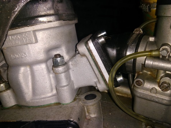

la bestiole est partie :) il est content le jean noël :clin:
un joli sabot , une cale a l'admission pour l'assouplir, un nouveau silencieux ( bien plus silencieux) , un nouvel axe de pompe a eau avec un pignon acier et un embrayage qui fonctionne :clin:

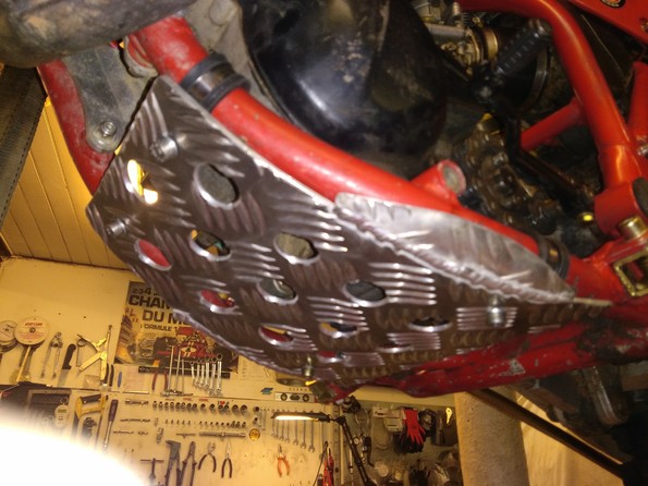

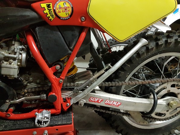

montage de la béquille de 300 gas gas Image

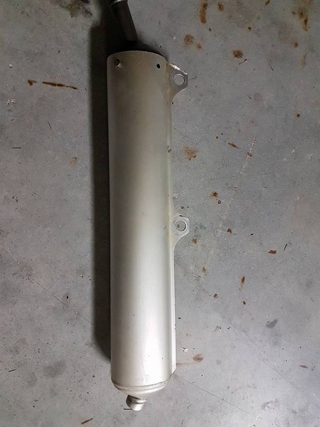

je monte ce silencieux finalement il faut un peu le raccourcir il fait vintage je trouve Image

Messages : 3785
miam !!! :clin:

une béquille de 300 gas gas de 2008 le silencieux je vais revoir ça Image

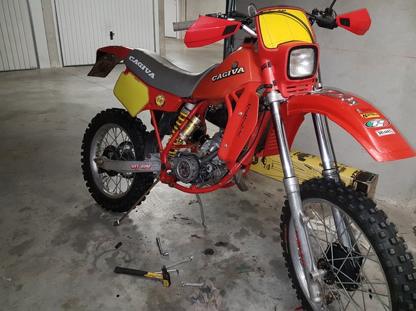

je continu à remonter

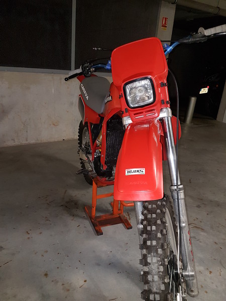

merci jmb pour ton aide sur mon wmx et le wrx une vraie bible j'avance bien pour l'enduriser Image
